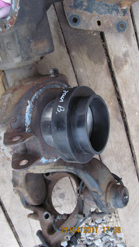

Многие сталкиваются с болезнью чашек пружин переднего моста.
Как и я)
Как обычно бывает: снял пружину с подушкой пружины с горем пополам, потом обколотил толщу ржи и увидел, что чашка похудела в полтора раза. А остаток металла уж сильно невелик)
Мне приехал мост от Вадима из Новосибирска в отличнейшем состоянии, но чашек там не было(((
Хотя все остальное девственное. Даже наклейки заводские.
Поиски размеров по интернету выдали только вопросы таких же бедолаг и ни одного дельного ответа.
Т.к. я поставил Волгопружины, то и диаметр брал по их изоляторам. Но примерка штатных показала, что они тоже также плотненько садятся на новые чашки. Поэтому размер универсален.

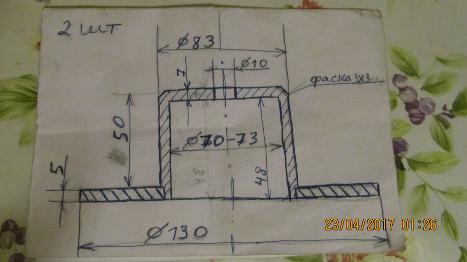

После обмера родной чашки(ее останков) и усиленного изолятора Волгопружины был набросан следующий чертежик:
Т.к. точить цельную такую чашку – абсурд, то я их сделал двухсоставными. На чертеже видно, что стакан и тарелка отдельные детали, которые потом сварены изнутри. Под это надо сделать фаски заведомо. На чертеже не указаны они.
Диаметр тарелки позволяет легко выставить положение новой чашки по месту.

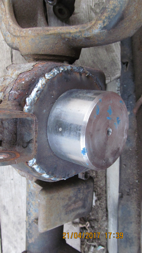

Далее срезал болгаркой останки старых чашек и приварил новые.
Все встало идеально.

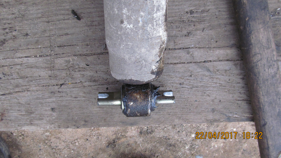

Был у меня такой вопрос: чем заменить нижние сайленты передних аммортов?
И сегодня я нашел замену!
Суть: в аммортах Габриэль сдохли нижние ушастые сайленты. Переделать крепление под другой сайлент задачи не стояло – не хочу.
Пробовал: разные сайленты от ТАЗов и сайлент от амморта УАЗа.
Выдержал только допиленный ножом тазовский сайлент. Но в голове сидело, что где-то я это видел!

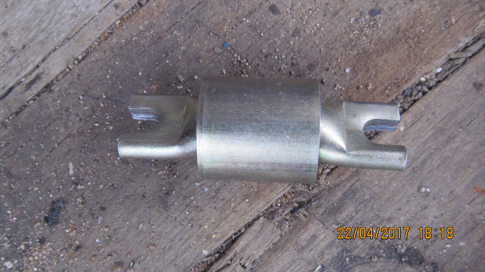

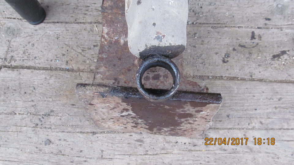

На днях наткнулся на сайлент амморта Волги. Взял сегодня два, снял амморты и… нифига. Диаметр внутри уха 28, а сайлент 30! Но! Я в руках держал еще сайлент от Соболя. Он именно 28! Пришлось звонить жене, чтоб заехала купила.
И вот оно:
Соболь
Почистил ухо
Результат
Расстояние между болтами то же самое. Т.е. сайлент встает, как говорится, "болт он".
По долговечности посмотрим.
Стоят дешево и всегда в наличии.
Цена вопроса: 100 ₽.
Буду рад, если это кому-то поможет)
