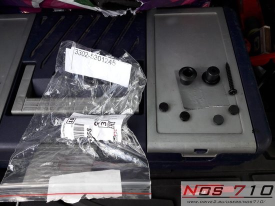

Город: Мск
Уже нашел 3302-5301245. Они бывают 2х видов, почему то, хотя номер один, какие как на последнем фото и такие про которые я спрашивал. Газель епт)
Надо тоже заняться, сразу заметил этот косяк на машине, думал это у меня так, а оказывается К-качество...
А вкручивал саморезы во что?
Изменено пользователем nos710

Сверлил насквозь отверстие в пластике панели сверлом диаметром равным диаметру "тела" шурупа (без "витков"), уперся в металл, затем просверлил металл. Потом развернул сверлом отверстие в пластике до диаметра внутренней вставки пистона, вставил вставку, вкрутил через нее саморез в металл кузова, защелкнул поверх крышку.

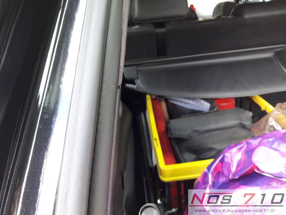

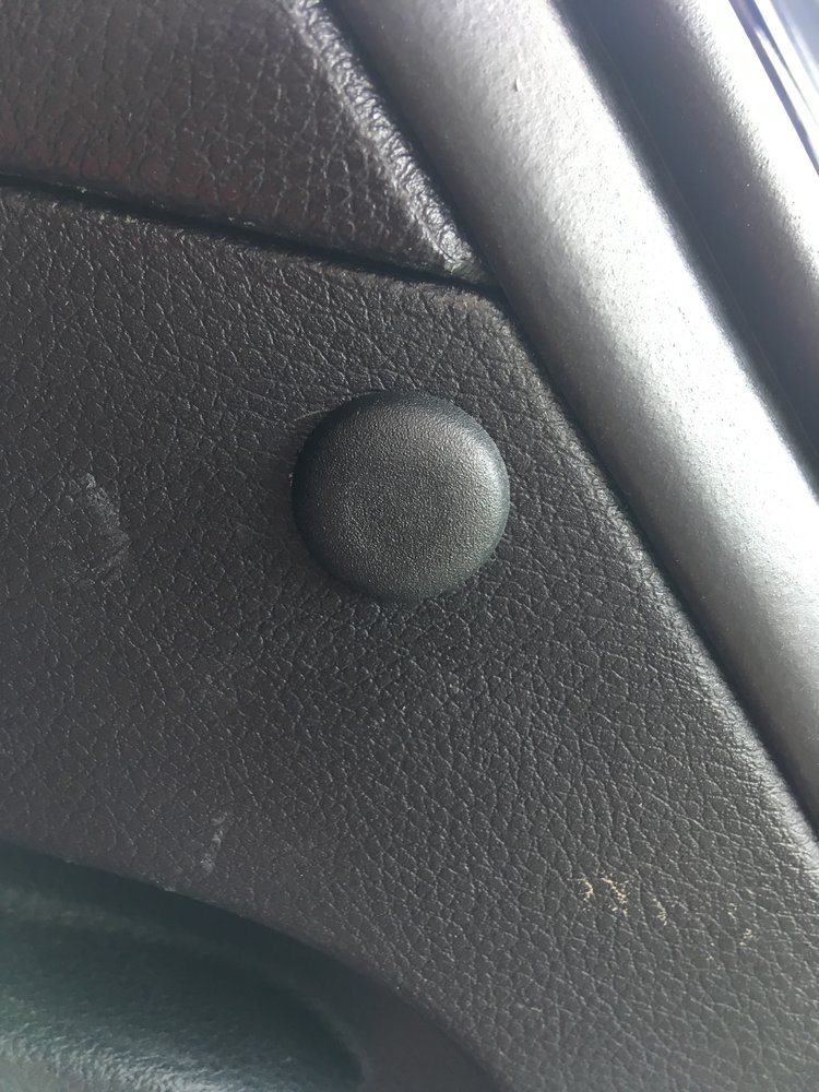

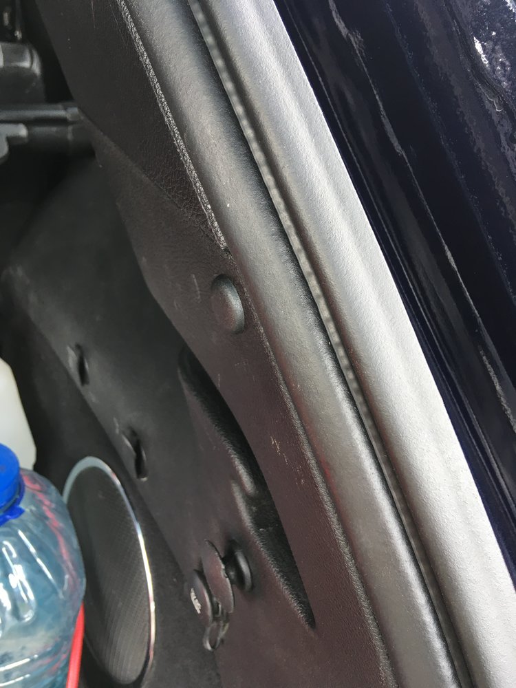

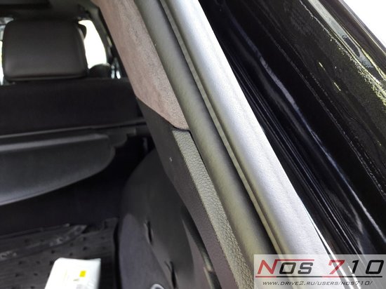

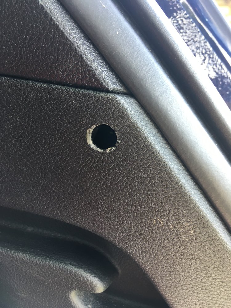

Сделал по опыту выше отписавшихся
