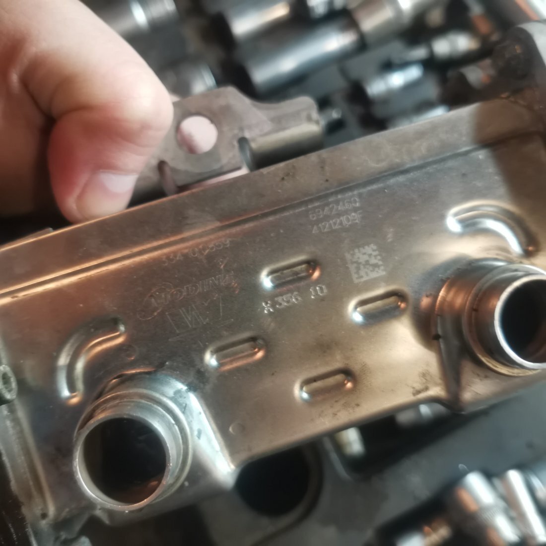

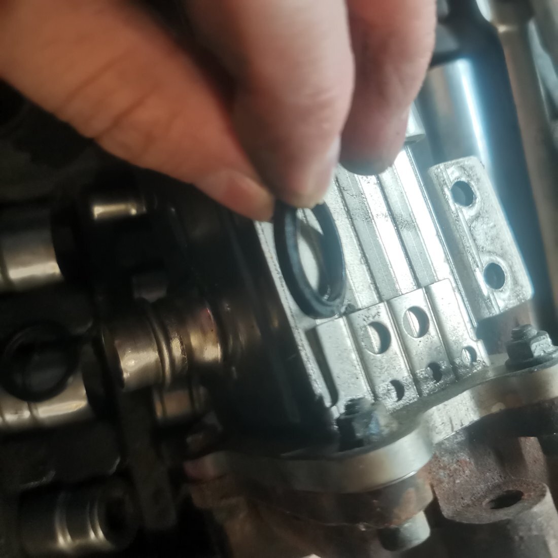

Добрый день.
Сегодня добрались до егр, заменить колечки  что бы антифриз не сочился, так вот у меня странный ЕГР. Нету втулочек алюминевых.   Идет цнликовый корпус. И прокладки не колечки а типа сальников. Это что у меня такое установлено?  Номер на корпусе  334100559   и еще 6942460 41212108FIMG_20231020_105852.thumb.jpg.c9be89db87339c260c887d641eb424ba.jpgIMG_20231020_105334.thumb.jpg.a986a8805462398ced32f8a58a8c8315.jpgIMG_20231020_105320.thumb.jpg.1598ca8dfe837b2ce930f4dccb6c87dc.jpgIMG_20231020_105603.thumb.jpg.5a978c91d924af5cf3075b77f2ef92fa.jpg
Фото прилагаю.

И самое главное какие уплотнители надо?  Подошли только маленькие колечки.

Ну все правильно, там на колечках.
А почему вы его полностью не удалите?

Смысл, если он работает?    Отключал разьем, так сразу машина стала тупить и хреново ехать.

Короче разобрались в чем дело, нормальный ЕГР стоит на моей машине, но вот те кто ползал до этого оказались суками кривожопыми. Оказалось что не стоят стаканчики от слова совсем, они их видимо выкинули и вкорячили вместо них по 2 сальника. Вот так вот.
