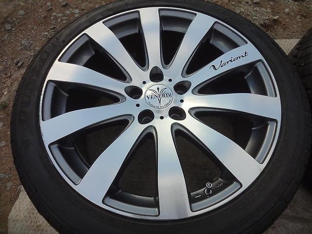

Lider Скажи, а что на лето планируешь из дисков и резины (размеры)? или эти оставишь? Просто перелопатил столько дисков, голова кругом, вот например:
Я не знаю :( Всю голову сломал :( Вот эти мне нравились вроде, а на джипе их сейчас увидел и что-то не нравятся :( Интересно а эти же диски только в размере r20 как будут смотреться...
Lider
На вкус и цвет товарища нет! Я думаю, что будут смотреться нормально! Такие же есть и в серебре! Да самому не хотелось бы ставить с переходниками и заниматься этим онанизмом, но в размере 5х127 очень скудный выбор! Мне в принципе вышеперечисленные варианты нравятся, но они все к сожалению с переходняками будут! На крайний случай, если не доведу свою мысль до конца, то в принципе поставлю такие же как у тебя, только вот надо подумать с размером резины. Зимняя резина у тебя классно смотрится, жирно и мощно!
