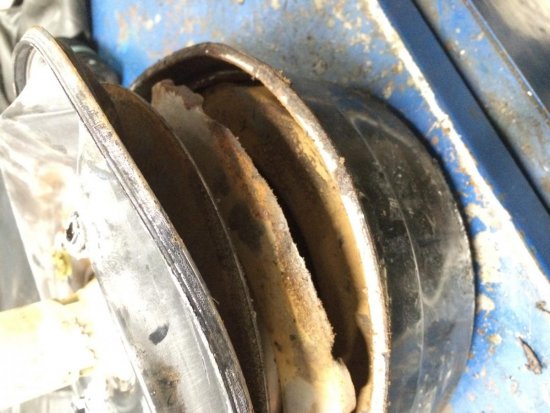

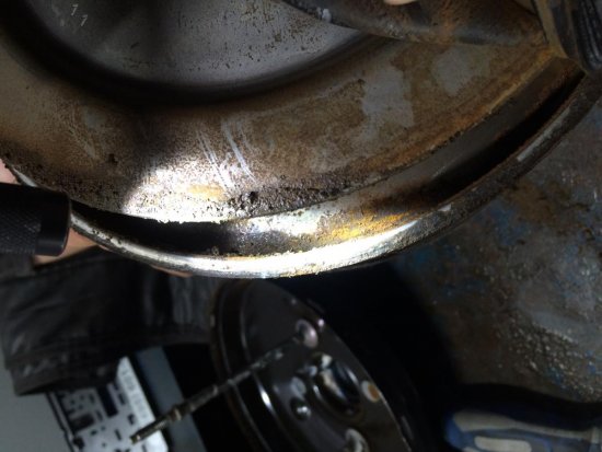

Вот так выглядит вакуумник дорестайла внутри. И этим мы тормозим!!!
Друзья, меняйте их поскорее на новые пока не случилось чего...
PS
Как то хочется написать, что я думаю про Крайслер или Фиат, но культурно не получается.
Как можно, вот на такой ржавый внутри вакуумник, одевать резинку по реколу и типа все хорошо - катайтесь дальше дорогие джиповоды.
Повторяю, мне просто повезло - днем раньше за рулём этого джипа была жена, она бы не среагировала так как я на отсутствие тормозов.
Ты уехал и на предпродажку загнали гранда 16м.г. и о чудо, вакуумник у него другой конструкции.
Глядишь, и вам на такой поменяют.
