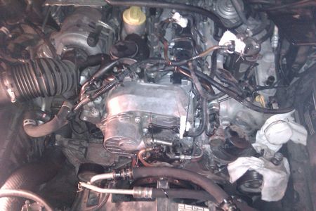

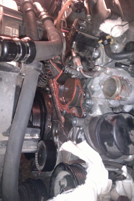

Я при замене "помпы" вентилятор-крыльчатку не снимал (не мешает особо) ролик обводной сверху снимал вместе с площадкой крепится на трёх болтах, шланг ГУР тоже в сторону .
Можно поподробней, как шланг ГУР в сторонку отодвинуть, что открутить при этом, жижу ГУР сливать? Предстоит замена помпы.
128
Автомобиль: Grand Cherokee WJ 2.7 CRD Limited /Blilstein B4 / 245/65 R17 Cooper AT/ Dahl 65
Город: Красноярск
Точно не вспомню, шланг ГУР от насоса откручивал, жидкость маленько потерял, после долил и систему прокачать, вот фото для наглядности. я к замене помпы приурочил и замену термостата, и топливных трубок. поэтому мне проще было.
