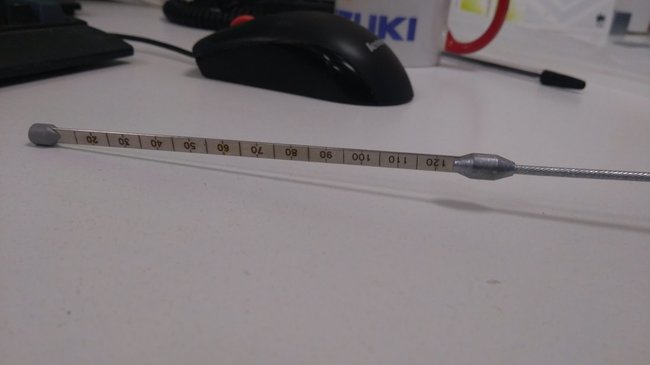

А, я купил щуп от мерса, и решил померить уровень масла при 80 градусах акпп. И как выяснилось,  масла оказалось на первом деление у надписи 25 градусов. Получается вроде как не долив. Вот теперь мучает сомнение, выписано при замене масла в акпп 5.5 л на заказ наряде.  Получается все верно судя по отзывам с форума, при частичной замене, а по щупу выходит не долив.
Изменено пользователем Samsonmax
38
Автомобиль: Jeep Grand Cherokee 2012 гв 3.0 Дизель
2 минуты назад, СашкаМ сказал:
5.5 литров это перелив как минимум грам на 500
Возможно. Но меня смущает уровень по щупу, ведь если сравнить уровень с таблицей, которая не раз выкладывалась коллегами, у меня не долив приблизительно 50 мм
89
Автомобиль: jeep GC WK2 3
6 2012 (my2013)
Вот я тоже по этому же щупу выставил на 80, середина 80ти. Сегодня железный щуп заберу, перемеряю
38
Так же заеду в клубный сервис сегодня для замера.
89
6 2012 (my2013)
Вот этот вроде как правильный щуп
Когда себе перелил около литра в коробас, словил ошибку по некорректному передаточному отношению, переключение произошло с ударом.
38
Проверил уровень в клубном сервисе, все в норме. Сказали, что пинки с 1 на 2 это особенность машины и не всегда связана с акпп, возможно проблемы в редуктарах, кардане и т.д. в виде люфтов в данных агрегатах.
