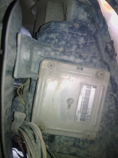

Подскажите где находится блок розжига ксенона?
Автомобиль: Jeep Grand Cherokee WK CRD 3.0
он ?
Валео если на нем написано значит он. На другой фаре тоже блок стоит. Он за наклон фар отвечает.
629
5 часов назад, lexiy сказал:
он ?
Может есть у кого такой блок, как на фото, хоть на проверку? Чтобы мне убедится, что это он барахлит .... с возвратом конечно.
629
44 минуты назад, СашкаМ сказал:
Обе фары не горят?
У меня горят, все нормально. Но этот блок отвечает за корректор. Ошибка по обоим датчикам и по этому блоку. Но так как он главное звено - надо начать с него. Датчики обещали подкинуть.
1 468
Город: Питер
11 часов назад, lexiy сказал:
Под каждой фарой пристегнут свой блок розжига.
11 часов назад, СашкаМ сказал:
по-моему правой
А под правой еще и блок автокорректора(ов)
Блок внутри фары?
1 651
W124/300E
44 минуты назад, lexiy сказал:
Блок внутри фары?
12 часов назад, shurilla сказал:
1 468
Город: Питер
1 час назад, lexiy сказал:
Блок внутри фары?
Почти:D
Вот на фотке показано "дно" фары,  справа видна ниша/карман (под секцией лампы дальнего света), где должен находиться блок розжига:
