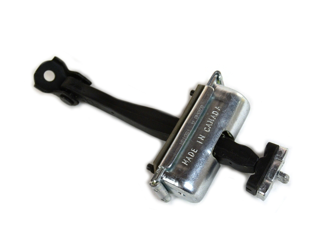

Товарищи, ну что кто скажет. Упражнения с тряпочками и всеми видами смазок на Земле имеет смысл делать? Или это прямое показание к разбору двери?
Вот сам ограничитель (68103030AD) как выглядит
Что-то в блоке износилось/усохло видимо. Кто-нибудь разбирал?
Дилер эту проблему знает. Говорит, что это не смазывается и надо менять ограничитель.
Как вывод: дилер с удовольствием констатирует этот факт при ТО или диагностике  и предлагает заменить :mad:
