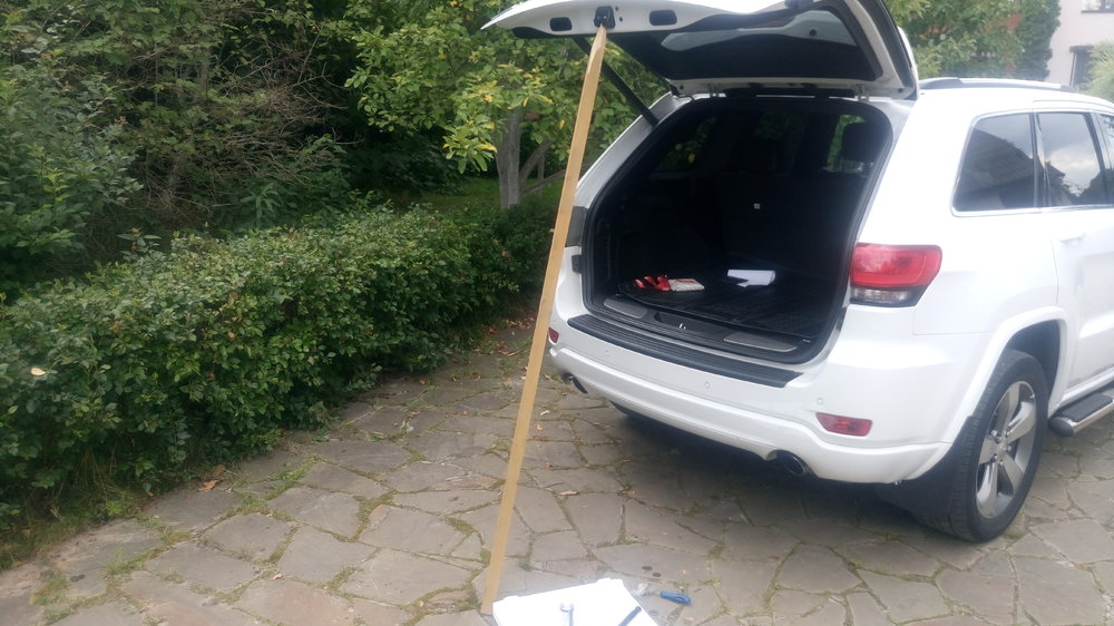

1. Применяем оригинальный инструмент - фиксатор двери! Без него как-то боязно. Рискуем без него получить по телу дверью багажника.

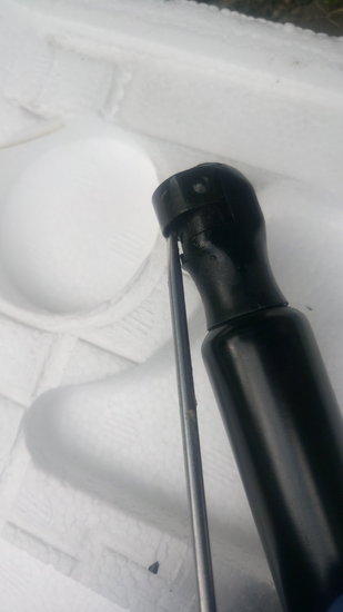

2. Поддеваем отверточкой скобки гироупора

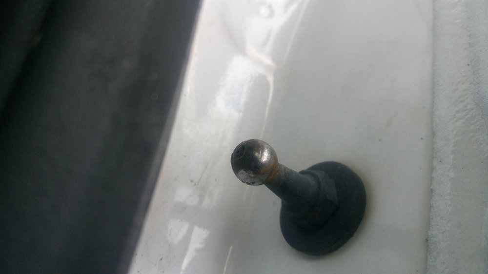

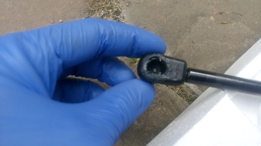

3. Снимаем и промываем ВД-шкой гнезда упора и шарики креплений, протираем тряпочкой. Удаляем все окислы и грязь.
4. Я набил гнезда Литолом. Поставил аккуратнеько на место. Все протер и повтори аналогичную процедуру с подъемником двери. Там точно такие же фиксаторы.

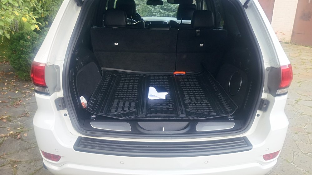

Похвастаюсь эконом- вариантом коврика в багажник заодно
