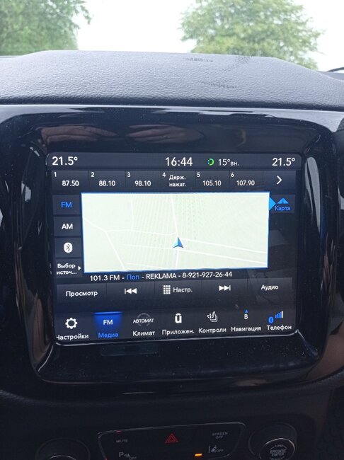

Сегодня был у ОД, обновили голову, но так и не понял карты обновились или нет? На старой версии не глянул, посмотрите плиз у себя.

Странный номер карты. Мой выложен на фото на предыдущей странице - там дата 1702.

Посмотрел, у меня такая же, видать у меня до обновления была совсем какая-то древняя версия карт, ибо на прошлой версии, у меня дача находилась в чистом поле, на этой версии уже все дороги отрисовали :)
