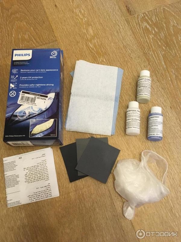

Вот такой набор Philips Restoration Kit набор для ухода за фарами головного освещения HRK00XM.
Делал на кио рио  соседке с помощью этого набора уже 1,5 года как новые,две зимы пережили по осени будет 2 года.
В комплекте есть всё если фары не очень сильно затёрты а так лучше докупить такую же наждачку как и там и фигачить машинкой а не руками.я делал в ручную часа три ушло.Полировки реально мало,лучше докупить ещё(брал у кузовщиком ЗМ).
Самое главное что там в наборе очиститель ,обезжириватель и защита от ультрафиолета не желтеют потом.
Вообщем примерно уйдёт 2 рубля,косарь набор и косарь ещё на пуливизатор для воды (наждачка вся водная и надо смывать) полироль дополнительно и пара кругов.
