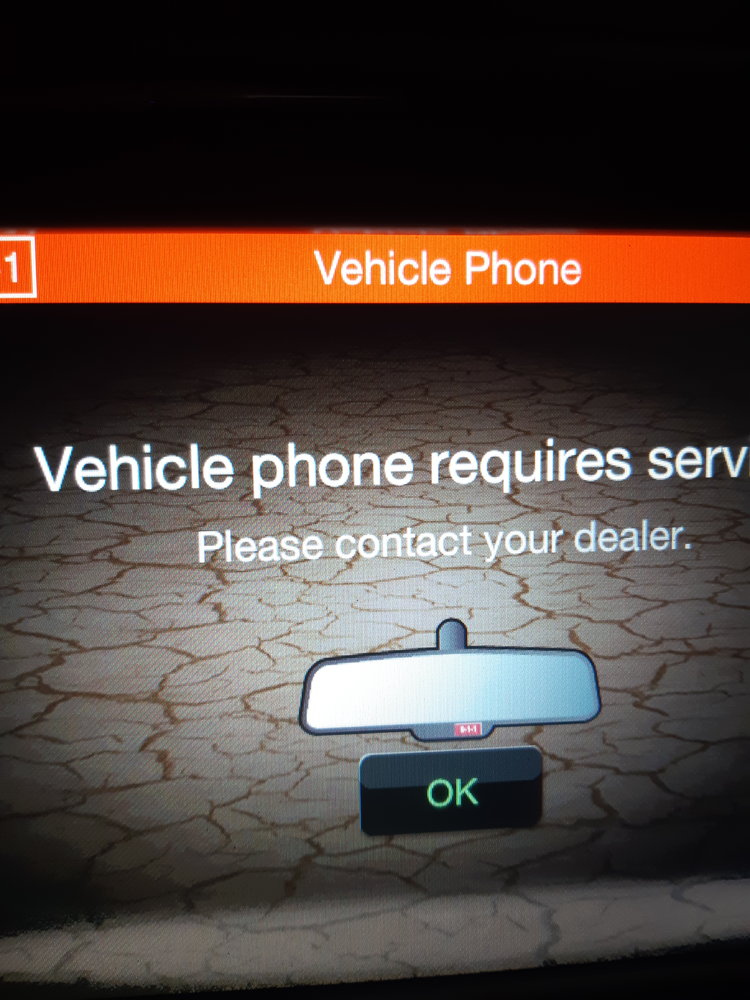

Доброго времени! Помогите добрым советом новичку. недавно стал владельцем Гранда( американец), все вроде пока хорошо, но есть задачка- подрульный монитор пишет на русском( хоть и с ошибками) а головное устройство все на английском. но это ладно,все как бы понятно...Но! не хочет ни в какую коннектиться с телефоном! Please wait  и висит,только шарики бегают. и так сколько то времени пока нервы выдерживают, потом переключаю,допустим на Медиа, а через какое то время на мониторе вылазит красным сообщение "Иди..к дилеру"  и с изображением зеркала заднего вида. Иконка Нави присутствует,но в настройках сервера не кажет( и стороны света не показывает(  Звонил в оф сервис( Николаев,Одесса),чтобы может перепрошить или проверить что там не то  и там и там обещали вот-вот перзвонить ,но потом даже трубки не берут((( и естественно не перезванивают( уже с местными(Херсон) ай тишниками пробовали с флэшки закачать какое обновление,голова флэшку не пускает ( С навигацией то ладно,но Хендс фри мне просто очень нужен! Может кто на этом форуме подскажет что делать и к кому обратиться?

Да пробовали мои айтишники, там массу прошивок скачивали на флэшку ,НО! голова не пускает!  На ней периодически(длинный достаточно период) выскакивает сообщение

В инстукциях по прошивке написано-если выскаивает такое-прошивка не представляется возможной!!!!!!
в системной информации-
software version-14.22.13
NaviServer undefined
Map Database undefined
Вот такая,други,беда у меня(((
Помогите плз, а то чувствую себя ,как собака на трех лапах(
