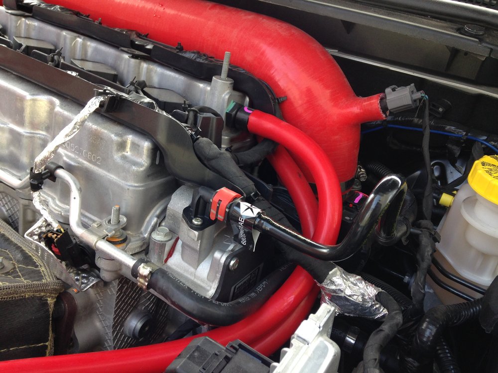

Решил поближе рассмотреть систему отвода картерных газов на предмет возможности установки маслоулавливателя.
Поэтому решил поделится своими мыслями.

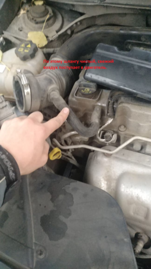

Итак в клапанной крышке есть два отверстия вход чистого воздуха и выход воздуха смешанного с газами и маслянными парами.
Вход чистого воздуха производится через этот шланг.
Выход производится через клапан PCV который одной стороной вкручен в клапанную крышку, а на другую сторону клапана одет шланг который уходит к впускному коллектору.
Принцип действия следующий, за счет разряжения (отрицательного давления) создаваемого во впускном коллекторе воздух протягивается через картер по пути забирая образовавшиеся газы а вместе  с ними частички масла, далее все это идет во впускной коллектор и дальше в камеру сгорания. Конечно без этой системы двигателю не жить, но и доработать ее можно, дабы исключить попадание масла в камеру сгорания и далее на катализатор.

Все таки, Лёх, мне кажется через шланг на первом фото идет выброс газов из двигла, т.к. там создается разряжение и именно там и надо ставить маслоуловитель...Хотя вроде ты говорил шо через шланг наоборот засасывает воздух, когда рукой закрываешь его...Тогда я не прав...Можетм и там поставить по очереди и заценить где толку от него будет больше:-))
