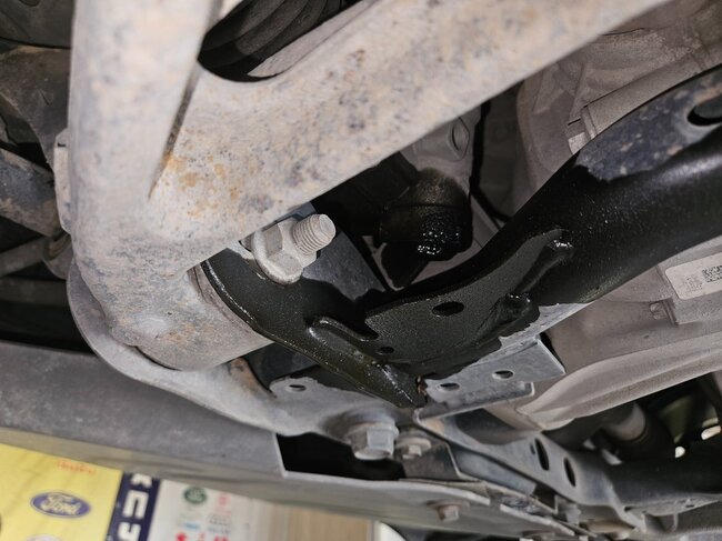

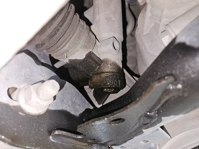

Друзья!
Сегодня случайно пригляделся к пыльнику рулевой тяги, а на нем следы масла.
Подскажите, стоит волноваться?
Добавлю: погода была сухая, жижа в бачке в уровне.

Машина на гарантии?
Если проще... гарантия месяц как кончилась, пробег 25000км, потеют пыльники так-же. Для себя забил,больное место, начнет нормально течь отремонтирую рейку.
Машина на гарантии?
Уже нет(
Это и напрягает...
Я просто заметил (ну или мне просто стало казаться), что руль стал туже крутиться.
Изменено пользователем safron4ik
Не знаю, запотевания один в один...
Руль крутится нормально)
