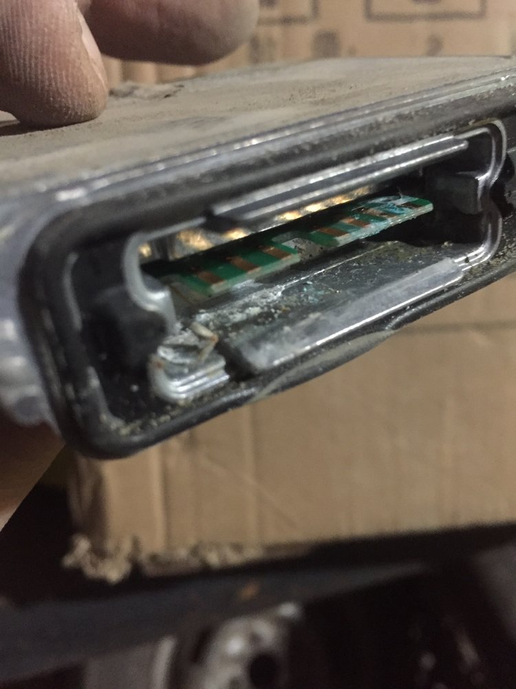

Была точно такая проблема, залили на мойке  водой и перестала гореть лампочка D1S, так же перестал работать корректор фар, который тоже крепиться на правой фаре .  Решилась заменой обеих блоков на новые с купленной на Авито  фары.  (https://www.avito.ru/sankt-peterburg/zapchasti_i_aksessuary/fara_pravaya_jeep_grand_cherokee_637486659) .
Изменено пользователем silver3131
120
Автомобиль: Jeep Grand Cherokee 3.6
год 2017
Город: Белгород
IMG_7227.JPGблок розжига

Причина, действительно - блок розжига. Был куплен новый, вместе с фарой по отличной цене, поставлен, все заработало.
Большое спасибо за консультации up6zosТолстый.
Отдельное спасибо silver3131 !!! Подробней разжевать было не возможно)
