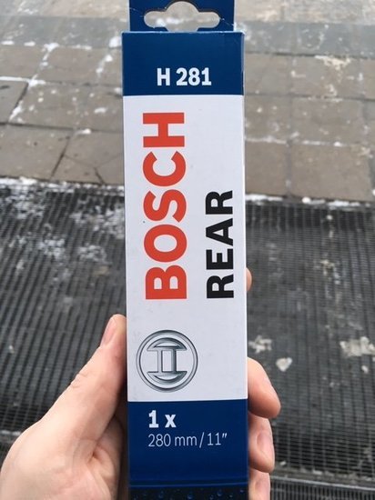

1 146
Город: Москва и Подмосковье
Bosch Rear H281 идеально соответствует нашему штатному - возможно с завода стоял именно он.
Ставится за 10 секунд, стоит 450 руб.
Вчера был в Южном порту - как раз свой заменил, после пяти лет - у штатного резинка порвалась уже в двух местах.
Изменено пользователем xmo97
Денсо с завода стоит. Что на морде, что сзади.
Да фиг с ними, не суть. Главное подходит и подходит.
