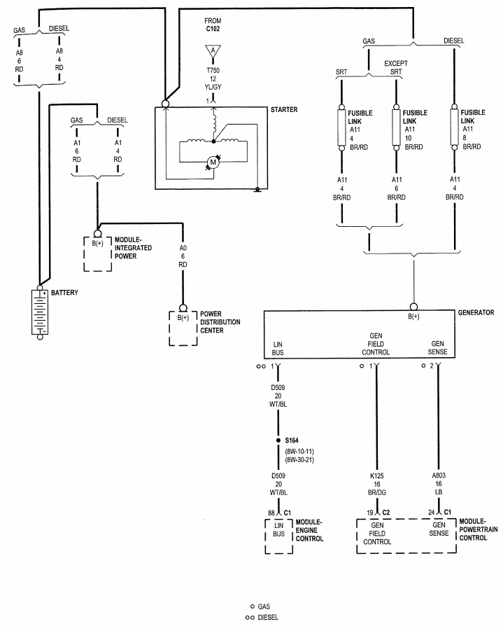

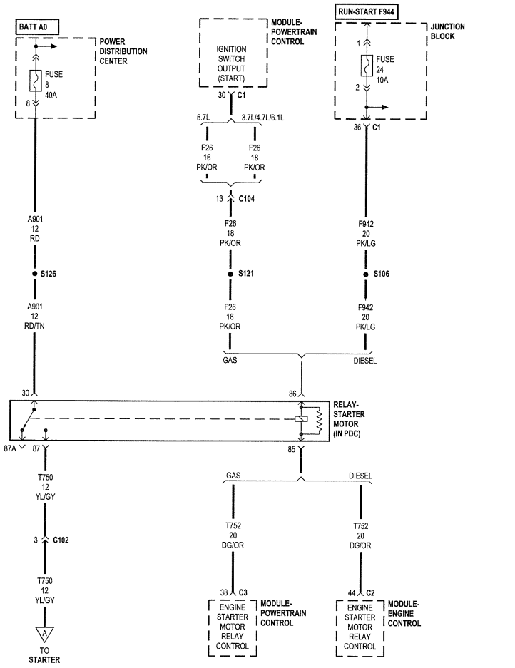

Обмотка реле стартера включена от F24 салонного блока предов:
Далее контактом реле от F8 подкапотного блока PDC включается стартер:
48 минут назад, AV713 сказал:
При повороте ключа 12,1 вольта, но от стартера никаких признаков жизни
Гуд, теперь надо поверить щелкает ли реле стартера.
