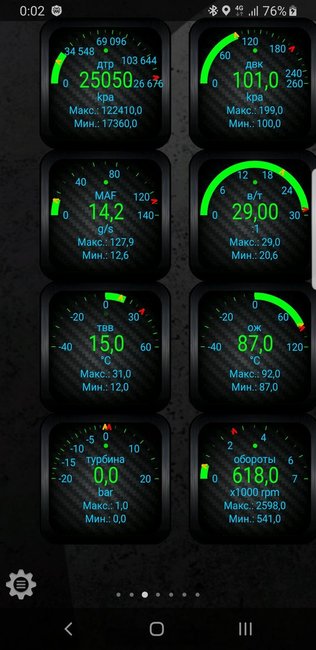

Всем привет! Подключал на днях Лаунч, просто посмотреть и смутили меня показания массового расхода воздуха на цилиндр! Заданное значение 353 мг/цилиндр, текущее показание 524 мг/цилиндр. Подскажите пожалуйста, это приходит конец MAP сенсору или чему-то другому? Может я вообще чтото не так понял! Скрин с лаунча прилагаю.
Машина WK 3.0CRD, чипованный. Воздушный фильтр относительно свежий, прошёл около 3000км.

А тут зима, кондей выключен. И что тогда за заданное значение!
Заданное значение это эталон, к которому стремятся показания.
По скольку у тебя включен русский язык в диагностике я не берусь утверждать что перевод корректный в оболочке.

Тоже замеряли данный показатель, только у меня норма - 320, а так показывает 520. Тут  предполагаю, что из-за клапана ЕГР, так как он почти у многих отключен. Видел на другом движке у кого он (ЕГР) работает, показания после первого нажатия на газ и открытии клапана стали соответствовать норме - это показатель родного сканера в сервисе. "Есть вопросик по показателю датчика MAP во впускном коллекторе после дроссельной заслонки, у меня он на холостых показывает 99,0 - 100,0  кпа-это показывает елм".  Так и должно быть? Также не нравится ещё один показатель соотношения воздуха к топливу 29/1.

@CCCP_HUNTER если скажешь чем мерял, я померяю у себя, егр на месте.
138
Автомобиль: Jeep Grand Cherokee WH 3.0 CRD Limited
Город: Москва и М.О.
если датчик мап, то елм 327-торкуе про, а если про воздух в цилиндр, то это родной сканер.
