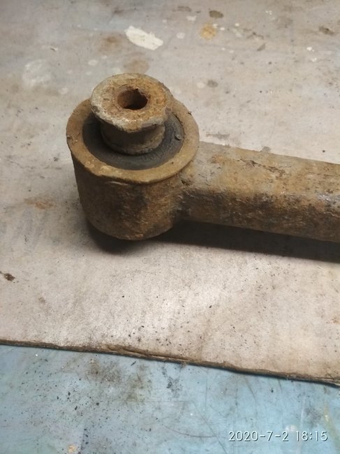

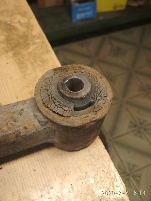

Добрый вечер.  Пока время есть, решил заменить задание рычаги. Сначала купил комплект сайлентблоков, но позже попались верхние рычаги ctr по цене двух сайлентблоков.  К сожалению не делал фото. Первый этап: Заднюю часть под запаской зачистил и покрасил+ доп антикоррозийная обработка. Поскольку болты золотые- пришлось идти по длинному пути. Второй этап: Правые рычаги - верх без проблем снимается, низ пришлось глушитель скидывать. По ходу и обратку кузова. Третий этап: левая сторона. Самая сложная. С 10 на утра до 18-00. Опускал бак. Прикольный- в виде зимнего ботинка.😂 Пять болтов защиты, которая почти сгнила . Литров 10 в баке.... Путем подставок всяких..... Снял... Сломал  фиксатор подаЮщего топливопровода. Херня ... Зафиксировал потом. По ходу обработка кузова. Ниже фото рычага нижнего. Сайлентблок к кузову очень даже ничего. Не менял. Те, что к мосту заменил. Сам  перепресовал. Поставил VTR . Правда в отличие от оригинала они цельные.  На машине ещё стояли оригинальные. Пробег 130 тыс. Км. 12 лет.  Всем добра..

Брал только на нижние: cr0213, cr0214. Перед,зад. Отличаются только диаметром, 58 и 60 мм. Если к номеру в конце добавить RP , то будут полиуретановые.
 CTR CQCR-9- номер верхних рычагов. По ctr есть и нижние рычаги, но брать не стал. По стоимости в Минске верхние примерно 30 долларов, нижние 45.  По сравнению с оригиналом легче, металл скорее тоньше.  Сразу отмечу, что на верхних сайлентблоки износ одинаков примерно, а вот нижние со стороны кузова стоят из цельной резины и сохранились нормально. Старые сайлентблоки высверливал резину, чтобы рычаг не погнуть.
