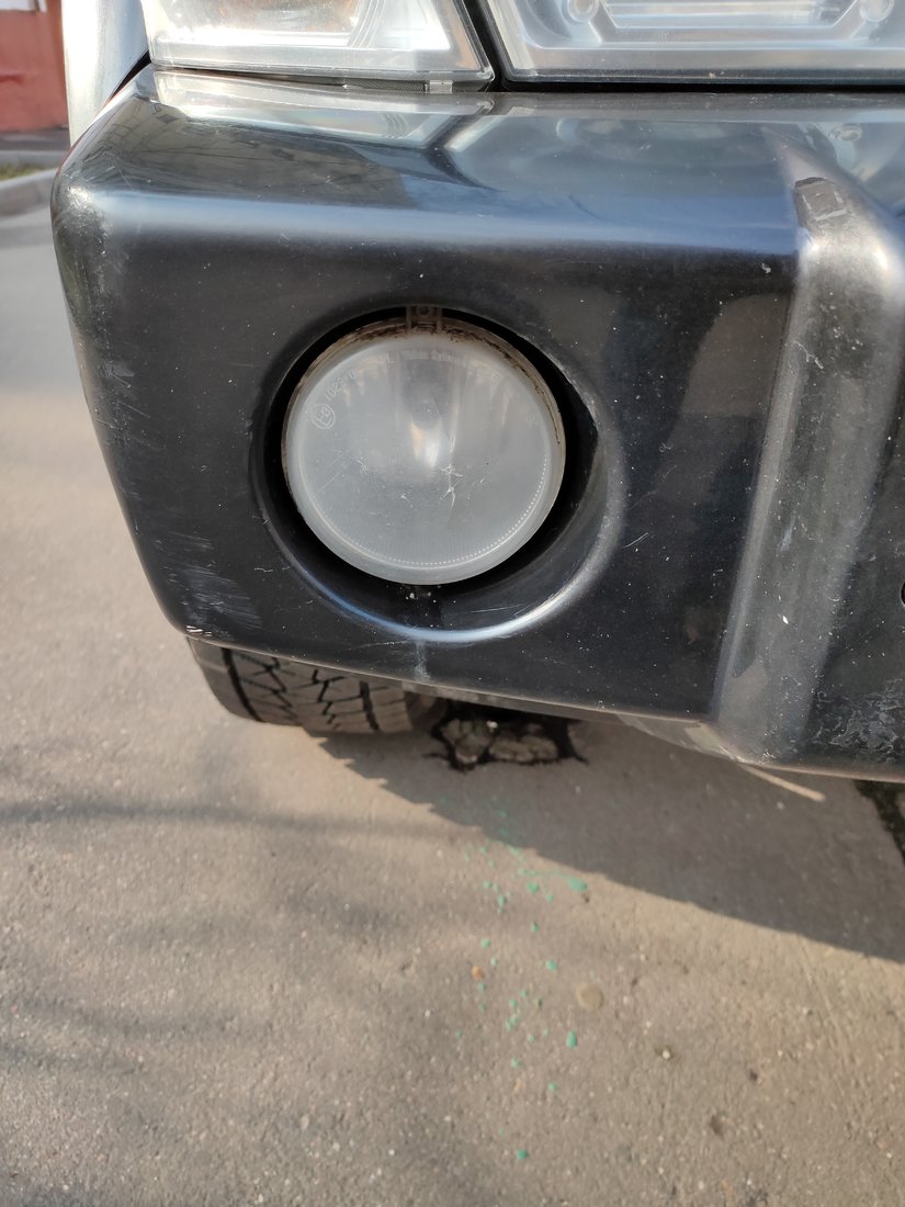

Господа доброго дня! Христос Воскресе!
вопрос: подходят ли рестайлинговые ПТФ линзованные на дорестайл коммандер?
по диаметру и креплениям, и разъемам?

22 часа назад, SAMY сказал:
Не бывает штатных линзованных ПТФ.

Автомобиль: Jeep Commander 4.7
Какие аналоги подходят?
Или какой диаметр противотуманок, чтобы подобрать?

Автомобиль: Commander CRD 2008
Город: СПб
А чем вот такая не устраивает POLCAR 3430292 . Я себе поставил уже как 2 года как новая. Один в один оригинал.

Автомобиль: Wk2 3.6 2012
Город: Nsk
Кстати если кто решит купить туманки Dorman - придут Eagle Eyes  с наклейкой Dorman поверх)
Проще сразу купить последние - на 500-600 рублей были дешевле, когда выбирал.

Автомобиль: Jeep Commander 3.0 CRD
В 09.03.2020 в 19:22, Alex745 сказал:
А в штатное место нормально становится или что-то переделывать нужно?
Город: СПб
Точь в точь.

Автомобиль: Commander 3.0CRD 2006
GC 3.0CRD 2015
Город: Минск
В 17.03.2020 в 13:26, hades сказал:
Немного уточню. Первый раз заказывал Dorman в 2017 когда освежали бампера. Родный имели грустный и вид и пластик уже потрескался. В коробках лежали TYC.  В последствии в одну ошибочно поставили лампу с ближнего НВ3 на 60Вт.  И она благополучно поплавила рассеиватель.  А тут и вторую побили. При повторном заказе Dorman в 2019 в коробке были уже  Eagle Eyes. Причем даже дешевле на 15$ вышло чем 2 годами ранее.  Одну пришлось менять т к не проклеен рассеиватель был.
