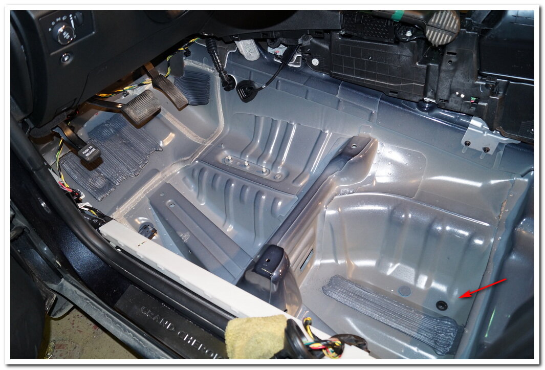

Я вам помогу. Вот фото моей машины, с водит стороны, но с другой примерно также
1 час назад, Inga сказал:
Спасибо за помощь и фото👍Я такие видел, открою поковыряю, но вода там совсем не должна быть или это нормально что через них постоянно сливается ?)
@Сергей Л да не должна быть конечно, это на экстренный случай дренаж - типа брод пересекал там
5 минут назад, xmo97 сказал:
Логично! Тоже так подумал. Значит буду искать откуда поступает.
