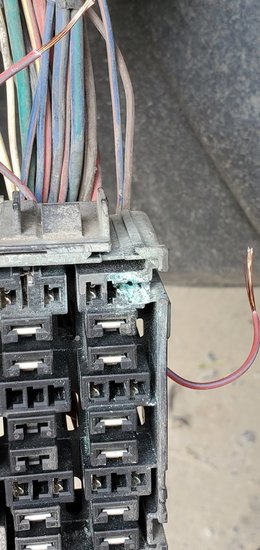

Забыл отписаться о продолжении истории:
Я забил на ремонт, и в один прекрасный день жип не завёлся - крутил стартером, но не схватывал. Не без приключений дотащили до сервиса, тк намертво заржавела резьба под буксировочную петлю спереди, и тащить пришлось задом наперёд. Оказалось, что одна релюшка отгнила совсем вместе с разъёмом, остальные были живые, но контакты сильно окислены. Вместо сдохшей релюшки подошла вазовская, разъём тоже. Саму коробку по стыку мы обмотали металлическим скотчем, возможно это хоть немного защитит от воды. Хеппи енд.
