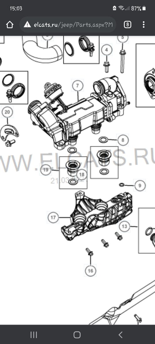

Здравствуйте. Коллеги подскажите эти номера актуальны? Сняли охладитель. Тоже подтекал. Где найти прокладки? И металлическую бы новую?

Я на сайте экзиста искал
Автомобиль: Джип гранд чероки
5 минут назад, Engor сказал:
И как поиски? Всё нашли?
Изменено пользователем Dimarik777
Я свои снял. В понедельник хочу что то попробовать подобрать.  Сомневаюсь что найду в наличии. Попробовали заказать,посмотрим что придёт.
Автомобиль: JEEP GRAND CHEROKEE OVERLAND 2012 CRD
Город: М.О.
В катологе экзиста все позиции находил
@Dimarik777
Ценик на втулку конечно огонь
Город: М.О.
Кольца тоже есть
Кольца еще можно подобрать у тех кто кондеями занимается, зеленые надо
4 минуты назад, Engor сказал:
Кольца тоже есть
Это большие или маленькие? Или все есть?
9 минут назад, Engor сказал:
@Dimarik777
Конструкция бредовая. Кто придумал такое... Можно проще и надёжнее было зделать.
