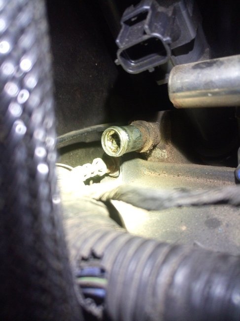

Доброго вечера.  Не могу понять, может кто подскажет по системе вентиляции картерных газов. Если смотреть на двс.3.7 спереди то справа стоит клапан PCV , и с помощью его в зависимости от оборотов двс., происходит вентиляция газов в впускной колектор, за дроссельной заслонкой,здесь вроде понятно. Но и слева стоит отвод с резиновым патрубком и от него идет трубка к воздушному фильтру и входит пред фильтрующим элементом.. Это тоже вентиляция картерных газов? Если да , то какой тогда смысл в клапане PCV. на этом отводе был перекрученный патрубок , поэтому и обратил на него внимание, какова роль данной магистрали?

@holmer046 добрый вечер.
Мы сейчас про одно и то же говорим?
Автомобиль: Dodge Nitro 3.7
Город: Курск
Да, следуя схемы это позиция №7, какова ее роль?

Нет это не ЕГР, я так понимаю это сапун двигателя для сообщения с атмосферой, на схеме позиция 7 является и фильтром  так как воздух  забирается до основного фильтра, но у себя этого фильтра я не нашел или он стоит в этом отводе что на фото.

@holmer046 PCV это принудительная вентиляция картера. Откуда там берётся воздух, как думаете? В тексте из официальной инструкции есть ответ, ну и на видео даже без знания языка всё понятно. Просто следите за движением отвёртки ;)
P.S. Где вы там фильтр нашли в позиции номер 7?

Спасибо за помощь.Но посмотрите внимательно на поток который идет от возд. фильтра к позиции№7., из воздушного фильтра воздух  забирается до фильтрующего элемента и идет к 7 позиции, и эта позиция заштрихована так-же как и фильтрующ.элемент.  Иначе если в поз№7 не будет фильтра, то воздух для вентиляции будет поступать неочищенный. Я  посмотрел на нитро там забор идет именно перед воздуш. фильтром .Или я ошибаюсь?

21 минуту назад, holmer046 сказал:
В корпусе фильтра есть ниша, куда вставляют небольшой фильтр как раз для вентиляции картера.
Номер его не скажу, похож на губку, я использую фильтрующий материалот пылесоса.
Устроено так чтобы был забор воздуха из корпуса фильтра через данный вывод в картер блока.

Спасибо, поразбираю фильтр, посмотрю. Еще раз всем спасибо, теперь вкурил.
