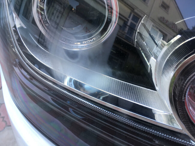

Муть на стекле. Фары выключаешь и остаётся на стекле в виде орла. Примерно как на фото
Изменено пользователем crazy
20
Автомобиль: grand cherokee wk2 3.0 disel overland 2014
Город: коломна
такая же фигня уже с пробега 70 т.к.
