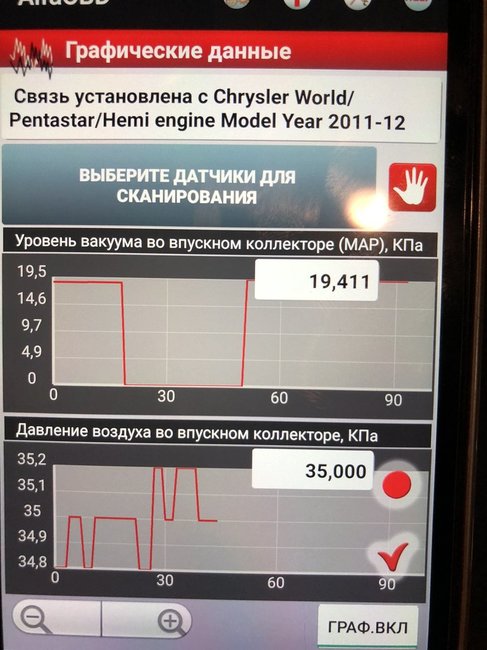

не знаю, поможет или нет, вот интереса ради посмотрел какие у меня показания Альфа выдаёт
мотор 3,6 ГЧ 2
