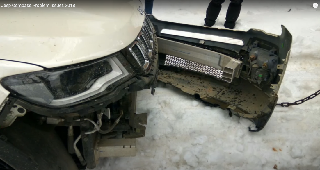

9 часов назад, sanityclause сказал:
какая-то лажа  мне кажется... мол, смотрите какие авто делает Крайслер))... джип, который разваливаются от попытки дернуть из бездорожья...
ага....
такого не может быть на новом авто, который никогда не был в дтп... кто бы и чем и как бы не дернул....
и он что, переднеприводной? побуксовал чутка и только передними...
ды да, чот херь какая то
31
Город: Тюмень
В 23.02.2021 в 14:25, Kosh585 сказал:
Не зря в России не на цепи, а стропе вытаскивают. Стропа эластичная, тянется, пружинит. А цепью резко дернуть  - тоже самое, что изнутри по этому усилителю бампера на алюминиевой сварке кувалдой уе...

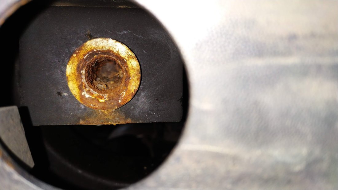

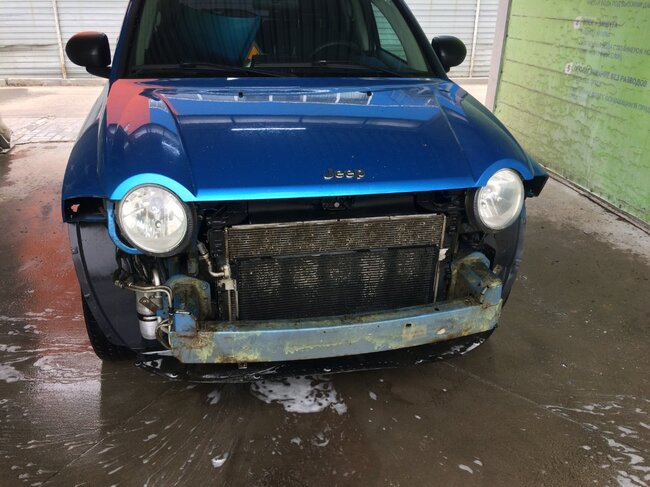

Промыл радиатор перед летом. Посмотрел спокойно и взвешенно как, где приварена к лонжеронам передняя  поперечная  балка (перед радиаторами) к которой и приварено посадочное для буксировочного крюка. И  сделал вывод: не надо этот вариант  использовать если сели. не надо!  Вся конструкция очень неудачная и слабая изначально. А если учесть что машина не новая и по швам уже видна коррозия 300 проц не надо.  В видео где дернули и оторвали балку + бампер на почти новой машине похоже реальный случай.
В моем случае резьбу под проушину видимо  сточили еще на заводе, или у официального дилера.

@sanityclause  не на всех рынках на переднем усилителе есть посадочное под крюк. Большинство усилков притащили из Штатов, там крюка нет насколько помню, а вы не первый хозяин. Крюк этот нужен для погрузки на эвакуатор или буксировки по дороге к месту ремонта, с чем он спокойно справляется даже на возрастных машинах. Для бездорожья это не вариант.
Что касается резьбы, её нужно набить смазкой и закрыть заглушкой, тогда не будет ржаветь от налетающей с дороги дряни.

Правильно!а то будет как в моем случае,кладбище мух и ржавчина.
