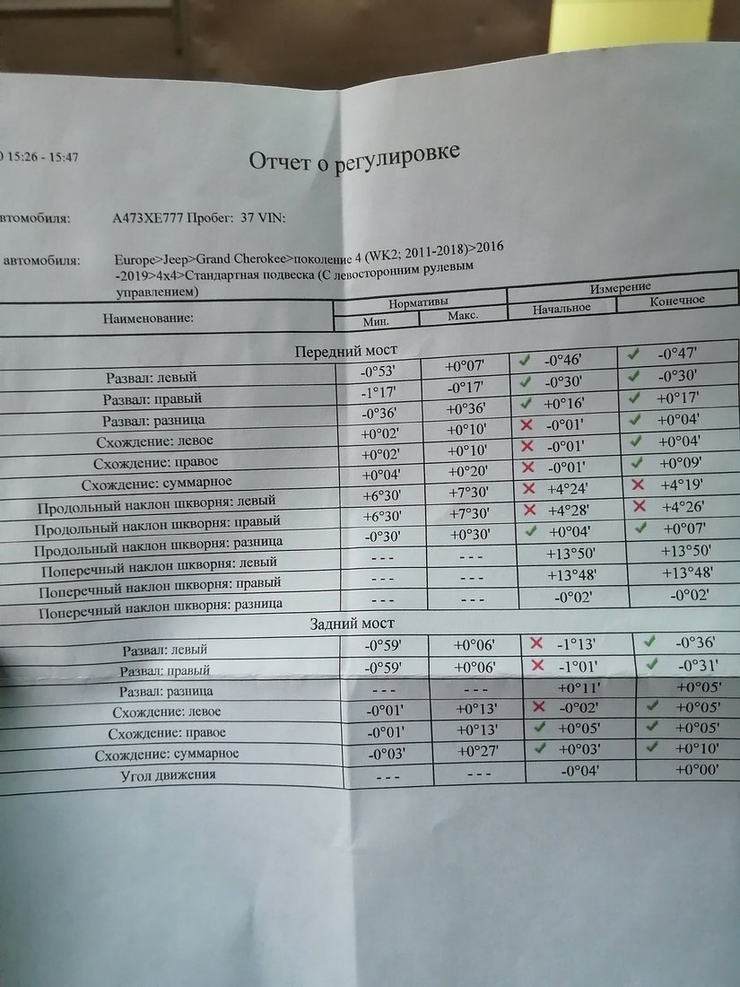

Добрый день уважаемые форумчане!
На днях ставил новую резину, тормозные колодки и регулировал Сход-развал. Работы делал в небольшом городе и с тех-центрами тут туго, у местного "кулибина"....
В итоге, отрегулировал он для моей машины - Cherokee KL (14г.в.) Сход-развал по программе для Grand Cherokee WK2!!
Все параметры в зелёной зоне за исключением - продольный наклон шкворня левый/правый - они в красной.
Мб кто-то сталкивался и разбирается - на сколько критично ездить с такими настройками?
На дороге машину не ведёт, но расход почему то вырос более чем на 1л - возможно из-за резины, но она в заводских параметрах 225.55.18, а возможно из-за настроек с-развала...
В Мск буду возвращаться только в конце августа и конечно поеду к настоящим мастерам.  Но дороги ещё тыс 6-7км...
Конечно можно заехать в ещё один сервис, но не факт что сделают лучше.

Mps
552
Автомобиль: WK2
Вернитесь в сервис и пусть переделают для KL с учётом даты выпуска автомобиля. Есть отличия для машин до 16/09/2013 и после этой даты. Ну свои нюансы для FWD, AWD и TrailHawk.

Спасибо! Проблема в том что уже уехал из этого города и возвращаться смысла нет. Вот и думаю - попытать счастья в Саратове (например) или Уфе... Или кататься до возвращения в Мск
Не знаю разницы в углах установки между КЛ и Вк2, но хорошо представляю как ушатывается резина за 5 тыс км. Мне бы было жалко новую резину.
Что мешает приехать в сервис и перед заездом уточнить, есть ли у них в стенде данные по машине?
13 минут назад, DmitryKL сказал:
Обосновал своим опытом
Авторитет и опыт это хорошо, но по-моему слишком самонадеянно делать одну машину по параметрам от другой. Какой бы там мастер ни был.

Если честно, мне и в голову не могло прийти что он сделает свои настройки, основываясь на программе для совершенно другой машины... Это же абсурд... Но так случилось.

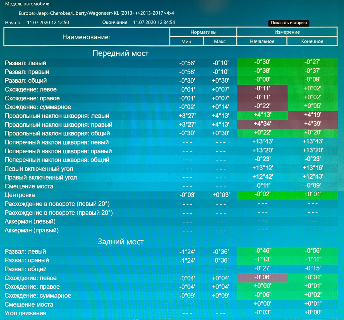

Напишите более подробно какой Вас привод, год, двигатель, trailhawk или нет. Посмотрим хоть все ли в допусках или нет
Автомобиль: Jeep Cherokee KL
2 минуты назад, drbodja сказал:
Cherokee kl 14гв, полный привод, 3.2. Limited.

Спереди худо-бедно, к задней оси есть вопросы. Можете сравнить со своими данными.
52 минуты назад, MoparPlus сказал:
Спасибо большое за информацию!! Вижу, теперь есть образец. Задний мост почти весь вылетел из  норматива. 😓 По передему - продольный наклон шкворня левый/правый сильно ушёл...
Биение при торможении может от этого быть сильнее?

@DmitryKL продольный не ушёл, в скриншоте продольный указан для машин до 16/09/2013. У вас он в норме скорей всего. Нужно пробить по VIN дату производства.
11 минут назад, MoparPlus сказал:
у меня производство по vin - 16.06.2014

@DmitryKL тогда кастор в норме.
Ок! Спасибо за помощь и разъяснения. Стало чуть спокойнее👍
Тогда, раз передняя ось более-менее в нормативах, буду катать до настоящих специалистов в Москве.

@DmitryKL износ задней резины вас не беспокоит? Рискуете купить новые колёса.
Конечно беспокоит износ, но ещё больше беспокоят мастера, которые считают себя опытнее и умнее производителя.
Сделаю крюк, заеду в Ростов-н-Дону, jeep там продают, думаю найду  правильный сервис

Уважаемый MoparPlus, спасибо за ценные комментарии, у Вас не будет возможности поделиться нормативами Сход-развала  именно для Cherokee моего года и модификации?
Чтобы я мог проконтролировать корректность показателей после новой корректировки.
Заранее спасибо!
