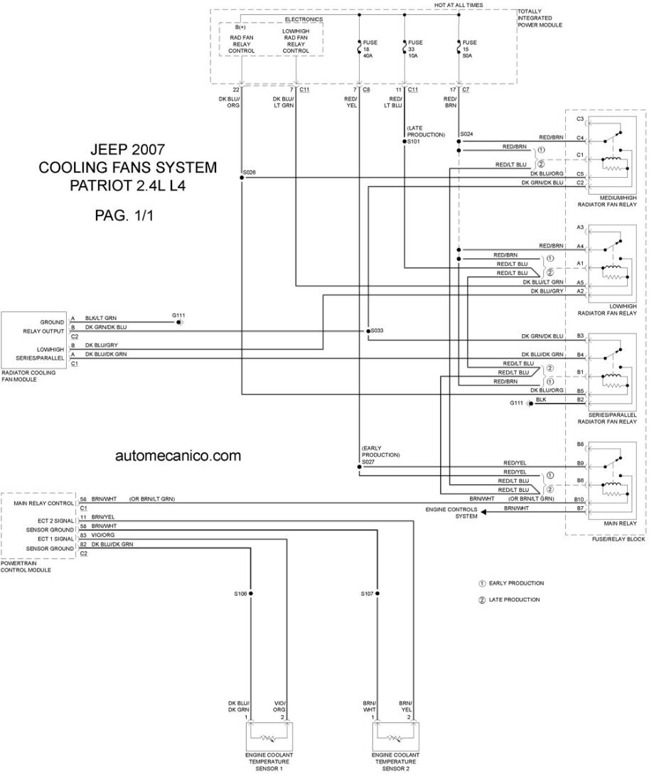

@MACKAR А есть схемка по всем реле, какое к чему? Для самообразования
315
Автомобиль: Compass
Город: ЗаМкадье
13 часов назад, Acovant сказал:
Для самообразования
От калибра правда, но у нас тоже плюс пятое реле
https://www.drive2.ru/l/622449201598447955/
Автомобиль: Jeep Compass 2011
Город: Spb
похожа с 2011
