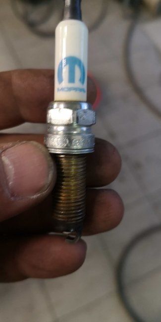

Результат вчерашнего осмотра свечей на правой стороне.  Дергать  стала чаще. Однозначно менять свечи и изоляторы. После замены будет видно и если будет дергать то заезд к проверенным людям.

16 минут назад, up6 сказал:
это гуд.... если они там реально не менялись, то на этом может все закончится...
7 503
эти фото ничего не говорят... фото электрода центрального более интересны

1 минуту назад, up6 сказал:
Сейчас не могу сделать , так как свечи вчера обратно закрутил. Завтра привезут свечи и прокладки под ВК. Зартра после 20.00 буду менять . По результату отпишусь

По внешнему виду свечи не старые, изолятор вообще чистый, т.е они не секут, и вряд ли уже сгорел электрод. Скорее всего они менялись не так давно, наверное на пробеге 120к.
Иначе прошлого владельца можно назвать скупердяем и он игнорировал все ТО. Ещё и гарантия расширенная.. Или его развели...
Я за то, что это не свечи..
Они что-то очень чёрные снизу, а масло не жрёт??? Или смесь не та.
У меня родные пробег 77 лучше выглядят

7 минут назад, Evgeniy.1981 сказал:
Они что-то очень чёрные, а масло не жрёт??? Или смесь не та.
Про масло пока не скажу. Проехал 1000км после ТО. Так она не дымит. Если смесь не та думаю Пчёл разберётся.
