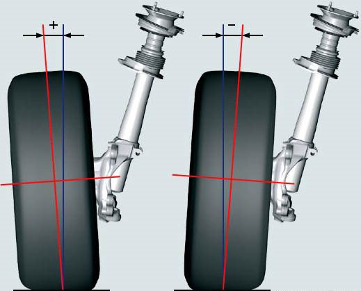

После восстановления машины с аукциона загнал на развал, по результату сказали что переднее правое колесо -2 градуса и регулировке не подлежит (. Удар был именно в переднюю правую часть, хотя внешне колесо не пострадало. Сказали что только менять по очереди амортизатор, кулак и т.д.
Может подскажете куда смотреть в первую очередь или может все таки можно развал как-то отрегулировать?

@AlexV теоретически верно, вот только Крайслер в документации пишет, что если очень хочется, то можно поиграть с развалом за счёт подрамника. Нужно понимать какие углы слева, есть ли там запас для манипуляций.

А если рихтовщики сказали что немного подровняли подрамник, может быть проблема в том что недоровняли? Был у нескольких развальщиков, все говорят что подрамник вроде ровный и не должен на это влиять.

1. Развал в минус это "колёса домиком": нижняя часть колеса ушла наружу, верхняя – внутрь. Если подрамник и тянули, то однозначно перетянули.
2. Забудьте про этих развальщиков навсегда, они крутят гайки, но не понимают что именно делают и как это работает.
3. Я вам привёл официальную позицию Крайслера из документации по ремонту. Чтобы понимать можно ли двигать подрамник, нужно знать какой развал с противоположной стороны. Если очень грубо, ноль слева и минус два справа = два колеса по минус единице. Там элементарная геометрия. Верх неподвижен, амортизаторы прикручены к чашкам, а низ вы смещаете в нужную сторону. Рычаги как раз и прикручены к нижней части.

Левое колесо по развалу в норме, чуть позже найду выписку с СТО, скажу точно на сколько. Правое на -2 градуса и судя по изначальным повреждениям правое колесо могло получить удар в верхнюю часть, куда оно сейчас и завалено.
Местные мастера рекомендуют сначала амортизатор менять.

@AlexV разумный совет. Порой даже видны повреждения если хорошо посветить фонариком, нагружать подвеску и сравнивать с левой стороной, как с эталоном.

Проблему с развалом решили, всему виновным оказался амортизатор, мастера вообще были в шоке и не понимали как я на таком ездил ).
