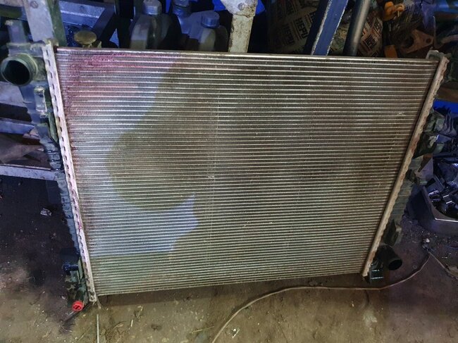

Так чудесно сложилось что радиатор двигателя начал медленно истекать антифризом а радиатор печки забился на половину)
Хотя возможно кто то добрый ранее хотел починить основной радиатор путём засыпки туда какая то дряни для остановки течи что в итоге и привело к забитости радиатора печки
По основному радиатору вопрос, какой все таки бренд взять и главное нужно ли брать модель с пометкой heavy duty?
По радиатору печки, просто видимо вопрос бренда, ибо там никакого доп выбора нет

Радиатор заменили, стоял родной ещё, протянул 9 лет и не сдюжил в левом верхнем углу. Замена довольно удобная, ибо места полно и сняли только верхнюю планку для монтажа. Поставили nissens, ибо вариантов для быстрой замены практически нет, орига космос по цене а denso нет нигде в наличии. Посмотрим на сколько хватит

Парил уже как паровоз в пробках, стыдно от соседей по потоку))
