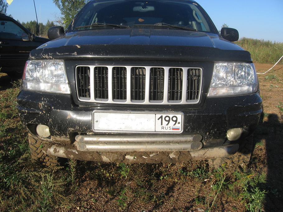

Здесь много по решеткам инфы с номерами, но это на WJ.
Вот фото моей решетки, номер у неё 68039844AA (кстати, есть, но с фифектом)
