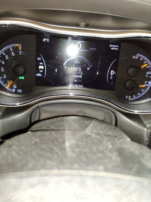

Приветствую всех. Подскажите пожалуйста, в чем может быть проблема.
Поменял теплообменник (двигатель 3.6 бензин, машина 13 г оверленд) а так же заменил масло в АКПП с поддоном.
После этого начал ездить и в какой то момент заметил, что на приборной панели где показывает цифровые показатели температуры масла стала красная шкала - максимальная температура масла. Других каких либо ошибок не появлялось. Если заглушить машину и завести заново то температура снова показывается но через какой то промежуток времени ( может 1-2 часа) снова шкала максимальной температуры. Скидывал все ошибки на машине, помогла на 3 дня, потом снова шкала появилась. ( Фото прикладываю)

Ошибка была именно что высокая температура масла. Как на дисплее с красной полосой. Вот фото сейчас, все исправно пока работает

Проблема решилась следующим образом. Все сняли, долезли до нового теплообменника, поджали все контакты которые идут на теплообменник и поставили все обратно. С конца января по сегодняшний день данного глюка не наблюдалось.
