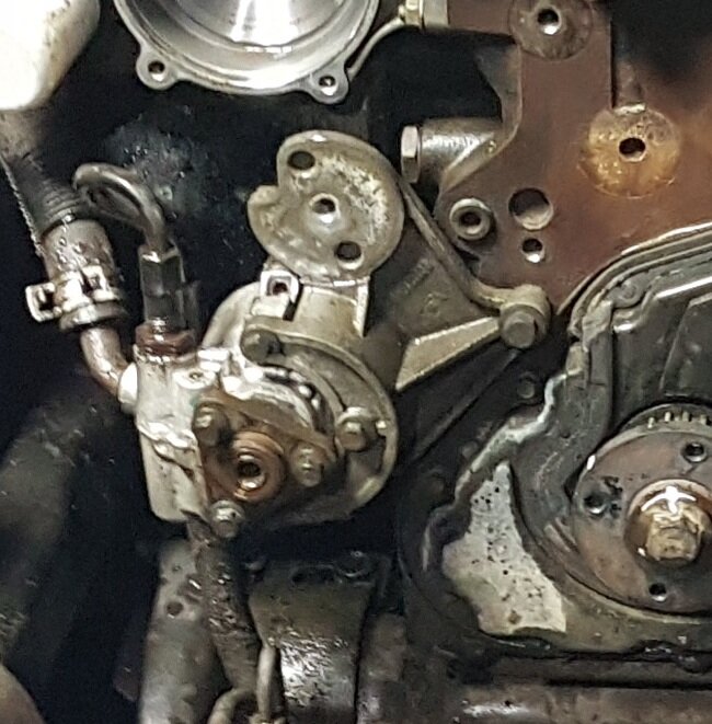

Произошла у меня такая интересная история, в дороге слетел приводной ремень, заглянул под капот, все признаки что в очередной раз развалился натяжитель.
Полез менять натяжитель, а оказалось что у меня выломан крепеж на который крепится натяжитель.
Почему это произошло не понятно, но теперь возник вопрос, как устранить данную поломку? полностью менять горловину двигателя? Может у кого то была такая ситуация, или есть идеи колхоза, чтобы обойтись малыми жертвами?
Всем заранее спасибо
Изменено пользователем ПлавлюМозги
3 часа назад, ПлавлюМозги сказал:
Менять кронштейн ГУРа и натяжителя.
Либо попробовать аргоном заварить.
1 час назад, Аркадий34 сказал:
Спасибо за фото и ответ, очень помогли.
На морозе на собранной машине тяжеловато было рассмотреть механизм крепежа,теперь  ясно что искать.
Я как понимаю 5093935AA это то что нужно?
5 часов назад, Аркадий34 сказал:
Добавлю. Снять полностью кронштейн и отнести на сварку аргоном, чтобы приварили отломоную часть. Сам натяжитель тоже лучше прихватить с собой чтобы понимать не будет ли мешать потом сварка.
Изменено пользователем MIB
