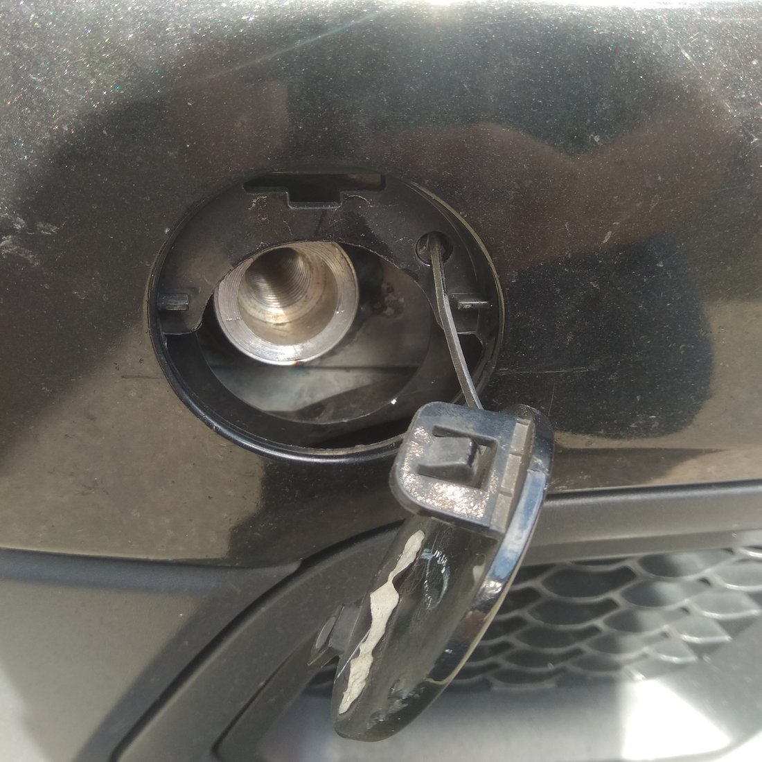

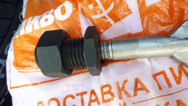

Если кому еще интересно.
Почитав форум, сделал приспособление (болт с резьбой снаружи и внутри), вставил его в отверстие усилителя бампера (прикручиваетися гайкой с обратной стороны, нужно снимать усилитель), и получил готовое отверстие для вкручивания буксировочного крюка (со стороны заглушки в бампере).
Внутрення резьба болта - для вкручивания буксировочного крюка.

тоже приходила такая идея - но нет токаря поблизости, потому желательно найти готовый вариант такого болта (шпильки, гужона, муфты).  параметры должны быть такие - внутренняя м16х2, наружная м30х3.5. если кто знает где такое применяется - отпишитесь, думаю многие скажут спасибо)))

По этому образцу, себе изготовил в передний бампер  переходник из болта диаметром 30мм, в центре болта просверлил и нарезал внутреннюю резьбу  18 х 2,5, под существующий буксировочный крюк
Автомобиль: Jeep Cherokee
Город: Новокузнецк
Осталось дело за малым - установить на место!
