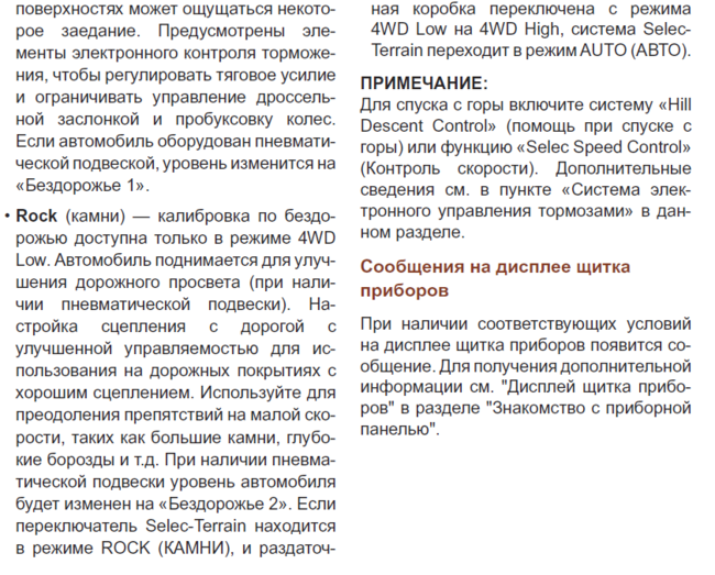

Это значит ровно то, что там написано (в мануале, кстати тоже).
Режим ROCK доступен только на понижайке (в режим LOW требуется переключить коробас)

почитайте руководство пользователя внимательно... или сообщение номер 4... режим камни доступен только на понижайке
