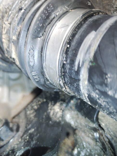

Автомобиль: Cherokee-4 KL (2014-2025)
Город: Беларусь
Добрый день. Нашёл на своём порванном оригинальный номер, по нему бьётся пыльник опель
