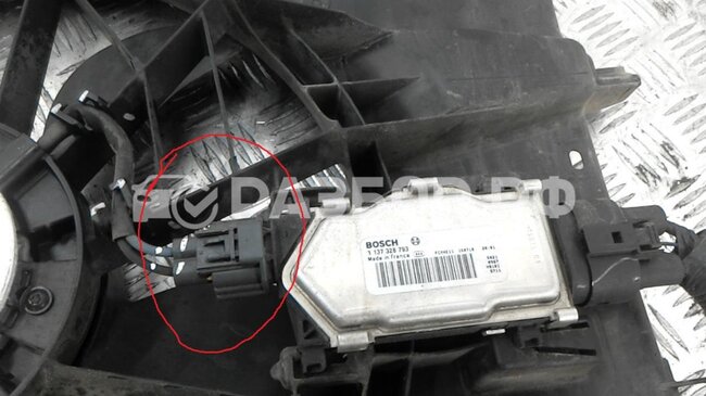

Проверяем вентилятор.
На диффузоре вентилятора висит блочек, на нем разъём обведенный красным.
Снимаем его и подаем на сам вентилятор 12 вольт от акб, вентилятор заработает.
Если вентилятор не заработал, что мало вероятно,  ибо тоже как правило появляется ошибка..
Тогда проблема в этом блочке, наиболее вероятно
Что именно с блочком, уже покажет вскрытие, и нужен будет человек который как минимум умеет хорошо паять.

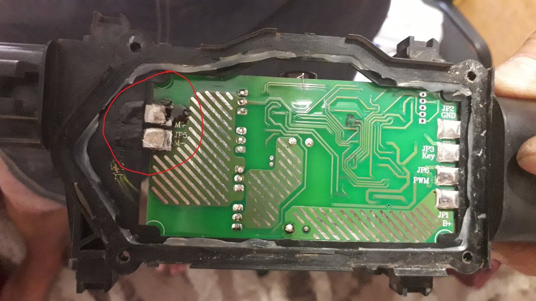

Город: Харьков рядом.
Вот вскрытый блок вентилятора, красным обведено проблемное место.
Не знаю почему но  выводы под вентилятор очень часто отпаиваются и нарушается контакт с последующим выгоранием дорожек.
Реже вылетают ключи.
Внутренности отличаются у разных производителей но всё-равно очень похожи и  похожие проблемы.
