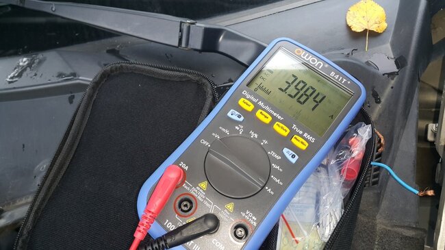

Заметил что во втором положении ключа, даже замерил ток до 4А потребление!!!!
При третьем положении ключа (перед стартом) ток до 6А
При этом в покое, спустя 1 ... 2 мин без ключа ток не более 0,023А (без постановки на сигнализацию)
Вынимая предохранители нашёл токи, это
14                    10 Amp Red                                                               IOD CCN/ Interior Lighting
Потребление 3.9А -3,4А = 0,5А

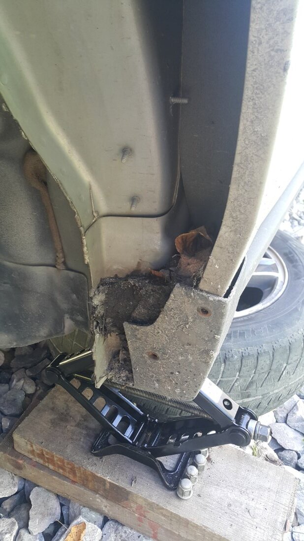

Ну вот звёзды сошлись, погода плюс 18, светло и даже нет комаров. Домкарчу правую сторону, снимаю колесо. Пять девственных клипс и тройка саморезов снимаем пластиковый локер \подкрылок
Первое что предстало эта куча земли меду крылом и кузовом.. примерное 2кг (большая часть вышла активной работой пластиковой спицей вверх по дренажу

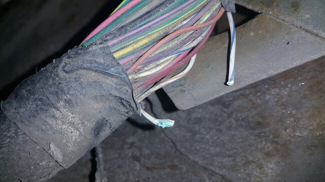

Далее очистка косы проводов от пыли с надеждой что вот тут где-то и есть обрыв, перетёрто. Очень большая надежда...
и вот
И вуаля, вот он паршивец
По цвету - он, опять же свернуть в витую пару.. Перерзаю, прозваниваю. Точно - он..
Решил не сращивать а вытянул 5мм из общей косы, залудил и спасл под термоусадку (3 слоя) и в общую изоляцию, подтянул всё хомутами

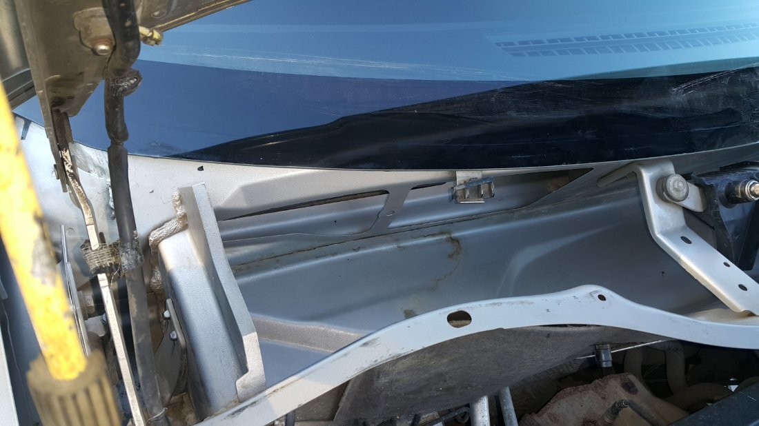

решил снять жабо и почистить, говорят там много мусора и да, точно
опятьже раз полез - делаем пока светло и тепло.
и
мусора снова валом за 10 лет
Всё вычищено включая сетку и само жабо, очищен от пыли воздухозаборник и продут компрессором фильтр салонный (ему 4 мес)
