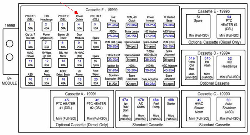

1 469
Город: Питер
@Усталый
167477704_PowerDistributionCircuit(3of4).thumb.png.25e085399f68a96d1850a034796cac17.png
Под капотом тут:
Автомобиль: WH 3
0CRD
Город: питер
6 часов назад, shurilla сказал:
@Усталый
Под капотом тут:
О..., прям всё разжевал , проглотить осталось. Спасибо, обязательно воспользуюсь.
