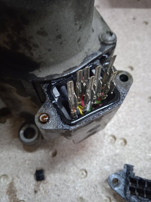

Приветствую.
Aвто Grand Cherokee wk 4,7 2005
Проблема случилась после ремонта коробки в сервисе, где видимо в процессе её монтажа повредили разъем на электроприводе у раздатки, что я заметил, только спустя пару недель. Так как о сервисе и без того осталось не лучшее мнение, а ситуация не особо страшная, решил туда не возвращаться и склеить пластик самостоятельно. И вроде при разборе и фоткал расположение проводов по цветам и пытался как-то их зафиксировать без фишки, похоже собрать в обратном порядке всё-таки не вышло и в итоге после сборки и установки перестала включаться понижайка и часто выпадает service 4wd sistem. Можно ли где-то найти схему распиновки этого разъема или может у кого есть подобный мотор для сравнения. Буду благодарен любой информации

9 часов назад, Don-712 сказал:
Вот в схемах так:
Автомобиль: Grand Cherokee WK
Город: Новомосковск
Находил подобную схему, но она, похоже, относится к ответной части фишки, которая к блоку идёт.
2 375
Автомобиль: в подписи
Ну у каждого проводка же есть функция, по ней типа никак? А номера контактов на разъеме мелким почерком написаны, и на черном и на сером...
Попробуйте также родной мануал от 2005 года - там подробнее, вплоть до внешнего вида разъема.
Город: Новомосковск
Сегодня залез ещё раз, вроде все сходится и со схемой и по логике - 3 провода на датчики, 4 на сам мотор, по цветам тоже укладывается, но понижайка так и не включается.
Изменено пользователем Don-712
2 375
3 - датчик (питание, "масса", выход), 2 на мотор и 2 на соленоид блокировки. Соленоид полярный, мотор полярный.
