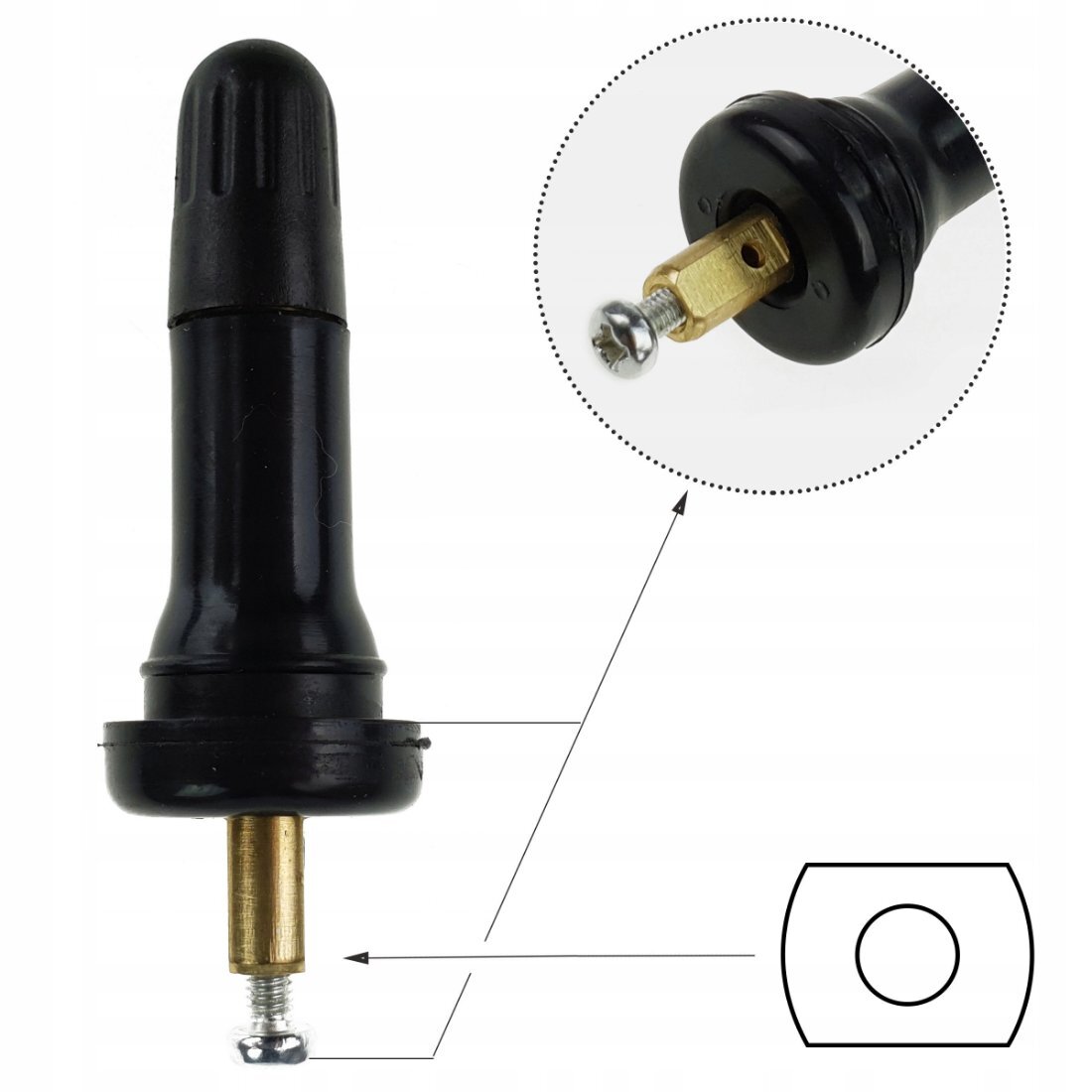

Можно ли установить датчики давления на штампованные диски? С литьем особых проблем нет.

16 минут назад, Вячеслав_бонд сказал:
можно если купить соответствующие соски.
7 405
а что такое соответствующие соски?
174
Город: Харьков рядом.
11 часов назад, up6 сказал:
Зависит от датчика, у американцев это.   H651287597e414367b650de8fe8f421bfh.thumb.jpeg.249039ebdb268d9c4f88a4597c7f90f3.jpeg
У европейцев по идее такой, но какие датчики в европейском KL я не в курсе, поэтому и написал соответствующие, датчик в руках и под него подбираем.Zawor-Wentyl-Pod-Czujnik-Cisnienia-TPMS-Fiat-Ford-Liczba-sztuk-1-szt.thumb.jpg.3c1c14a89d58163f131ef493d5330329.jpg
Кстати для американцев можно взять такой европейский, и сточить болгаркой под квадрат, у нас например под квадрат весьма проблематично  найти, только Б/У и за невменяемые деньги, поэтому как простой выход, берем такой и обтачиваем.
7 405
сколько продаю соски, никогда не заморачивался отличием... даже интересно стало

28 минут назад, up6 сказал:
Ну видать европейские и американские одинаковые, квадратные, я просто не видел  европейского чероки ни разу, а тем-более их соски.

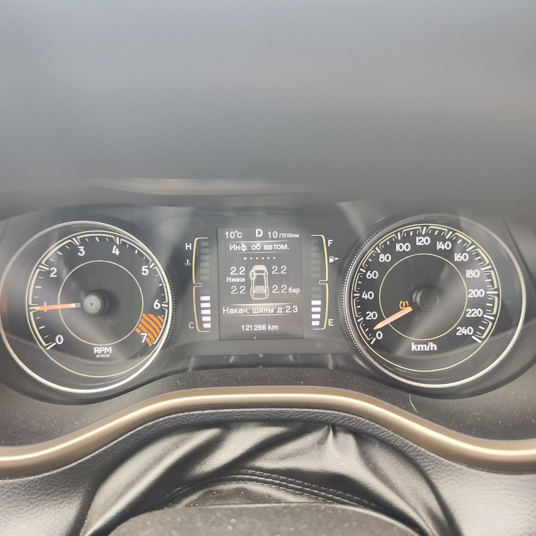

Два комплекта колес с датчиками,на обоих система показывает давление ниже реального на 0,3 бар.Приходится качать 2,7 чтобы не ругалась.
Может кто сталкивался.Зависит ли это от заряда аккумуляторов в датчиках?

2 часа назад, Alexandr66 сказал:
Думаю от заряда не зависит 100%.

7 часов назад, Alexandr66 сказал:
Я проверял много датчиков, показывают они довольно точно, чего не скажешь про манометры на шиномонтажах.
От заряда АКБ это не зависит, в датчиках стоит 3х вольтовая батарейка, если она села то датчик вообще не видится, а служит батарейка в таких датчиках гарантированно 10 лет.
Касаемо качать 2,7, есть два варианта решения проблемы.
1. Система начинает ругаться когда давление падает ниже 2 бар, тоесть накачав к примеру 2,7 и заткнув ругань на давление, можно смело спустить давление до 2,2 бара, с учетом ночных колебаний в весенне-осенний период давление не падает ниже 2 бар и все путем.
2. При помощи правильного адаптера изменить в бодике величину давления с 2,5 до к примеру 2 бар.

11 часов назад, Kyl сказал:
Спасибо! Давление мерил на 3х шиномонтажах .У меня начинает ругаться при 2.2.
174
значит у вас стоит в настройках 2,7, тогда второй вариант.

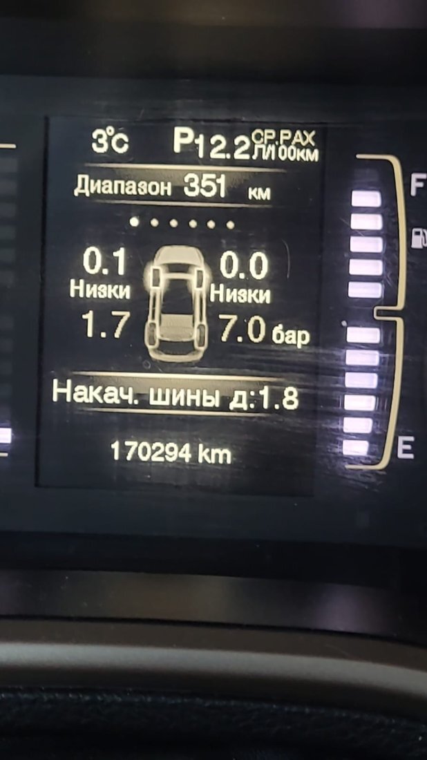

21 час назад, Sandavs сказал:
Куда пнуть?
Нерабочие сами датчики давления.
Пинать нужно  сторону магазина.
Изменено пользователем Kyl
174
20 часов назад, Sandavs сказал:
Покупал в exist
Все просто.
Сами датчики по радиоканалу работают, так как показывают локацию и  давление.
Но давление показывают не верно, это неисправность встроенного в корпус датчика давления, иж извините за тавтологию.
Собственно сами датчики  выглядят примерно так...      HTB1zUuISVXXXXc7XXXXq6xXFXXXs.jpg
Вот именно он и врет, или некачественный, либо нарушены условия хранения, сам датчик очень нежный, и боится много чего.
Поэтому вам нужно просто новые нормальные датчики.
Привязывать или еще как танцевать с бубном  в наших авто не нужно, он либо работает либо нет.
Автомобиль: Cherokee
Город: Сочи
Не понятен один момент. Изначально один датчик старый работал, а теперь и он перестал.

В 11.12.2023 в 06:46, avdeevru сказал:
@Sandavs
Смотри, что есть на AliExpress! Датчик давления в шинах автомобиля evosa 68324960AB 68185570AA 68378369AD TPMS датчик давления в шинах для Jeep Cherokee Dodge RAM 1500 434 МГц манометр за 1 930 ₽
https://sl.aliexpress.ru/p?key=pRt0Udy
Получил датчики. Поставил на два задних колеса. Проехал 3 км и все заработало. Ошибка сама с панели пропала.
