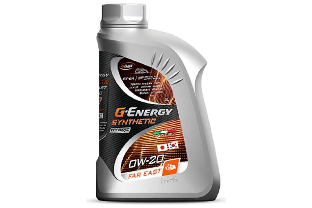

Там же на лицевой стороне написан допуск MS-6395. Все норм.

На официальном сервисе залили вот такое. Кто, что скажет?IMG20250728072539.thumb.jpg.6948df93c07225b1186ee514bdc1f930.jpg
Если по принципу «кто что скажет», то за себя скажу : Ну нафиг. Я сторонник того, что официально в мануале рекомендуют . ТА именно 5w20.

У меня в мануале написано:
"Бензиновый двигатель объемом 2,4 литра
SAE 0W-20, стандарт FCA MS-6395 или ACEA A1/B1
5,2 литра"

А у меня 5w20. Но допускается 5w30. Так и написано . Мой 12 года.
Выходит так, что ваши года с возможными другими по сечению каналами в валах. Или ещё может какие-то другие тонкости о которых мы пока не знаем.
