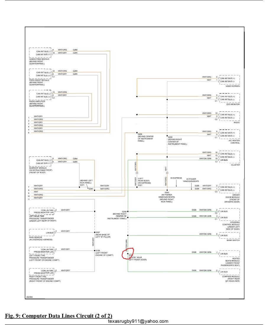

идем в звгрузки м скачиваем файл  https://jeep4x4club.ru/files/file/354-2008-jeep-liberty-factory-repair-manual-na-anglyazyke/
открываем, страница 8530 - Computer Data Lines Circuit,
compass module и heated seats module(попогреи)  сидят на одной lin шине, там же и блок кнопок(что включает попогреи).

С замены лампочки прошло мес 3 и это не связано)) За инфу спасибо, будем искать. Думаю тестить смысла нет, да и тестера под рукой тоже. Скорее всего плохой контакт разъема или в белозеленом проводе красная медь стала зеленой...
behind right center of instrumental panel  (перевод за правой центральной частью приборной панели) это хоть примерно где ?  Тонель меж сидухами или за торпедой, борода с права ?

Подскажите S316 то что обведено красным, это разъем ? Если да то где конкретно он расположен. На схеме написано, пол рядом с водительской дверь. Скинул пластик, задрал напольное покрытие видны провода, никакого разъема. Ткните носом плиз.
