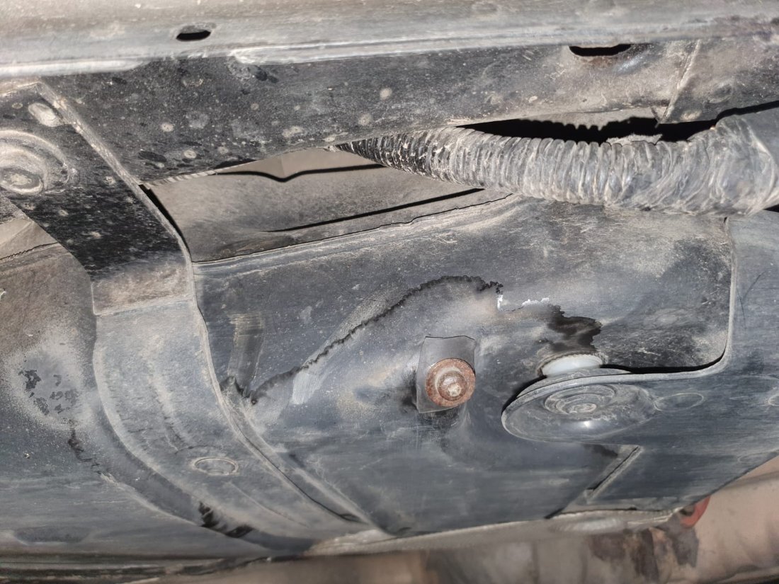

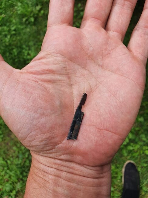

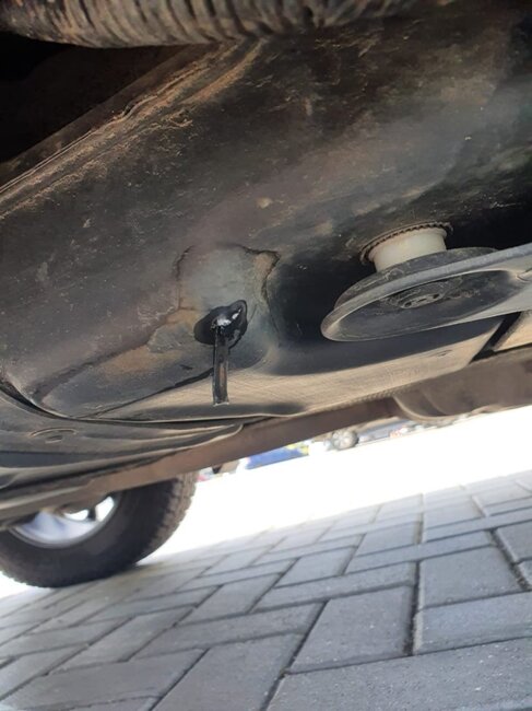

     Коллеги, очень не хотел создавать новую тему, но ответа но ответа на свой вопрос нигде не нашел.
     Суть проблемы: пару дней назад выехал из Симферополя на "Тавриду" и буквально через 5-7 км услышал легкий щелчок, вслед за которым появился ритмичный шелест под днищем справа. Остановился, заглянул под днище и ... приуныл: металлическая полоска длиной сантиметров 50, шириной миллиметров 5 и толщиной 1 мм  как индейское копьё торчала в бензобаке. Бензин не тёк, но органолептически было определено, что бак пробит, запах и следы бензина на пальцах присутствовали. Выдергивать не стал, откусил, оставив сантиметра 4. Шел дождь, поэтому без опаски решил ехать дальше. На очередной заправке залил 30 литров и вот тут-то бензин и побежал весёлой струйкой. Отогнал машину в дальний конец заправки, открутил от брызговика саморез с большой шляпкой, вырезал из коврика в багажнике круглую шайбу, выдернул остаток полоски и ввернул на ее место саморез с резиновой шайбой. Течь перестало. Дальнобойщики вокруг выдохнули... До Москвы доехал. Регулярно проверял, нет ли течи. До сих пор течи нет.
     Что делать дальше? На просторах интернета прочитал, что пластиковый бак только под замену. Хотя, попался один совет: "отрежьте кусочек точно такого же бака и ...". Дальше читать не стал. Ну нет у меня "точно такого же бака".
     Кто-нибудь сталкивался с подобной проблемой?
     Или может быть у кого-нибудь завалялся ненужный бак на продажу?

@Vладимир осуши, а лучше сними бак и заклей эпоксидкой. И будет тебе счастье за копейки. Держаться будет на ура. Мой батя, царство небесное, водила был профи, несколько раз клеил так баки в 80-90х гг. железные и алюминиевые тогда до их пайки. Некоторые паять даже не приходилось. Пластиковый мы с ним тоже как то клеили на японке в 96-97м где-то.
Рекомендую к эпоксидке добавить марлю или бинт, типа сделать такую пропитанную заплатку и будет она служить тебе, на век машины точно хватит.
Можно сверху пистолетом пропаять, для крепости.
И защиту поставь.
У меня стоИт из 11 элементов. Всё дно закрыто.

Спасибо за ответ, Евгений. Да, эпоксидкой и сам клеил баки. Но - металлические. А вот будет ли на этом пластиковом держать? Всё-таки он более пластичный, "подвижный", что-ли.

@Vладимир будет всё отлично. Клей смело!

Поспрашивать конторы по ремонту бамперов они пластик заваривают. Ещё была у меня тема, но я не делал только узнавал на сколько реально запаять расширительный бочок, там предлагали в паять армирующую металическую сетку, но в бочке больше давление и температура и гарантий ни каких, а с баком может прокатить. Это в конторах где радиаторы ремонтируют.

ищите живой бак... все остальное резьба по калу....

Не согласен, правильно ребята выше пишут, эпоксидка закроет проблему.

Не жигу ремонтируете чтоб эпокситкой клеить. Живой бак и защита, а то будете каждый день под машину ползать проверять заплатку.:up:

Клей смело, будет держать. Я с эпоксдкой 20 лет работаю, не было проблем.

Да я и сам склоняюсь к бэушному баку. Новый на заказ предлагают от 70 тыс. Понимаю, что не на жигулях ездим и что безопасность сложно переоценить. На разборах баки есть, причем очень недорого (от 15 тыс.). Но эти горе-продаваны очень, мягко говоря, "не бережно" с ними обращаются. Вчера был в "Авроре" на Кетчерской. На сайте очень красивый бак, куча фотографий со всех сторон, кроме одной, где оторван штуцер. Когда я спросил "и что с этим делать?", у продавана истерика началась. Это, говорит, тебе пусть твой мастер скажет, а не нравится - вот тебе пропуск, выход - там. Типа, продаем голый бак, остальное от своего переставишь. Но, я так понимаю, что от своего всё не переставишь. Полагаю, что и н а других разборах примерно так же. А если состояние более-менее приемлемое, то цена приближается к стоимости нового бака. Сейчас ещё один съезжу, гляну.

@Vладимир тоже самое, только клеить.
Или глушить эту сторону, а на другую тройник, короче полюбому колхоzzz...
В твоём баке можно вообще сделать так:
-снять его
- взять болт с гайкой
- вырезать 2 шайбы из бензостойкой резины и 2 металлических
- и всё это закрутить с эпоксидкой, держать ключем изнутри
И этого хватит на всю жизнь этого бака
1 136
Город: Москва и Подмосковье
эпоксидка конечно вещь, но с ней работать надо уметь, и бак снимать придётся
а если не снимать, то можно холодной сваркой попробовать залепить (только выбирать чтоб под водой держала), а сверху жидкой кровельной резиной (есть такие спреи в леруа для починки текущих крыш, можно делать толстый слой)

Похоже, придется воспользоваться всеми советами сразу)). Попробовал найти другой бак. Один даже купил (вернул обратно). Все просмотренные - в совершенно непотребном состоянии. Такое ощущение, что их полдня таскали по горной дороге привязанными за буксировочный трос. Так "бережно" с ними разборщики обращаются. И при это ещё делают круглые глаза и спрашивают: "А что не так?! Он снят с исправной машины!!!". А тот, что вернул, оказался, скорее всего, для американского рынка. На нем конструкцией не предусмотрено место крепления датчика давления топлива. Буду снимать и ремонтировать свой. И параллельно искать другой.

Я так сделал:
1. Нарезал резьбу на латунной трубке с двух сторон.
2. метчиком нарезал резьбу в отломанных половинках.
3. Скрутил .
4. Забыл.

По опыту могу сказать, только пайка поможет, все эти эбоксидки со временем отваливаются, я 2 бака запаял обычным паяльником на 60ватт и всё отлично!

Удалось найти неплохой бэушный. За 15 тыр. Прислали из Питера (бесплатно). Заменил. Небольшие трудности возникли только со снятием кардана. Теперь буду экспериментировать с пробитым. Вариантов много))) Ещё раз всем спасибо!
