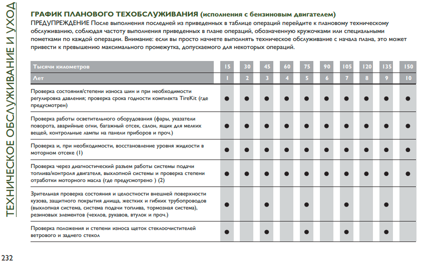

6 часов назад, jimmyf сказал:
инструкцию к авто
И вы за два года нахождения на форуме не смогли зайти в раздел с "техническими книжками" по своей машине?! :huh:
https://jeep4x4club.ru/files/category/17-jeep-renegade/
Например,
Страница 229 - "Техническое обслуживание"

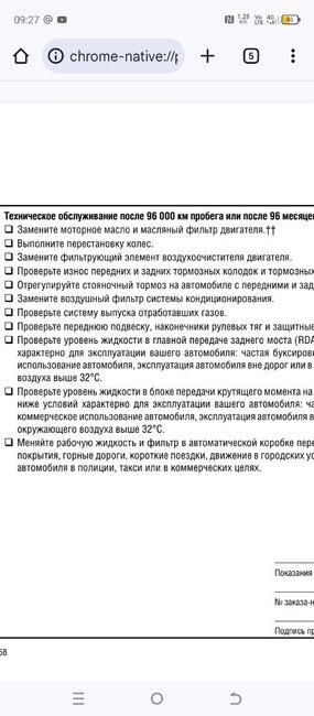

@Acovant ну вот зачем вы это тут пишите? Даже в русскоязычном бестолковом мануале это есть, я уже не стал копать англоязычный. Прям все как с клапаном PCV,  ни где ничего нет, ни где ваще. Пока носом не ткнешь, сами даже не удосужатся что то поискать.Screenshot_20250618-092758.thumb.jpg.e59e2469a1e481a7ad32b8457a6035f2.jpg

@URRI 39 Ну это для суровых условий, оговорочка. Так, чтобы было. Кстати в спецсервисе по АКПП мне сказали что фильтр в этой коробке не меняется
145
Город: Тридевятое царство.
@Acovant если любое из этих условий присутствует, то это автоматом приравнивается к этим условиям, а именно городской режим, короткие поездки, и т.д. То есть по факту это обычные реалии жизни городского авто. А кто там и как это понимает, это его проблемы и его машины. Какая именно модель коробки стоит у тебя?

4 часа назад, Nordicus сказал:
Например,
да мне уже поменяли :) пробег уже 170, масло сам хочу купить, марку не знаю. и в редукторе если кто подскажет, ну не могу найти в мануале , тут точки только для пробегов )
