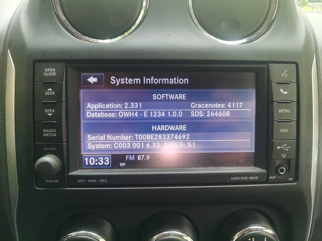

@Павел2407 модель магнитолы укажите. Обычно это буквенный код в правом нижнем углу самой магнитолы.... А также как отформатирована флешка ?
Автомобиль: Jeep Compass
Буквенного кода нигде снаружи не нашел, зашел в систему сфотографировал данные.
Флешка была отформатирована давно, но проблема в том что неделю назад магнитола ее воспроизводила, а сейчас я могу просмотреть файлы на ней, а вот запустить нет возможности, я переформатирую флешку и запишу туда файлы повторно, возможно это что то даст.

Это RHP
На морде в правом нижнем углу, под ауксом три буквы.
RHP - без проблем читает mp3 с флешки, и с морды и в бардачке.
Флешку - форматировать в fat32  Это важно.
ntfs поддерживается весьма условно
По ходу с флешкой беда.

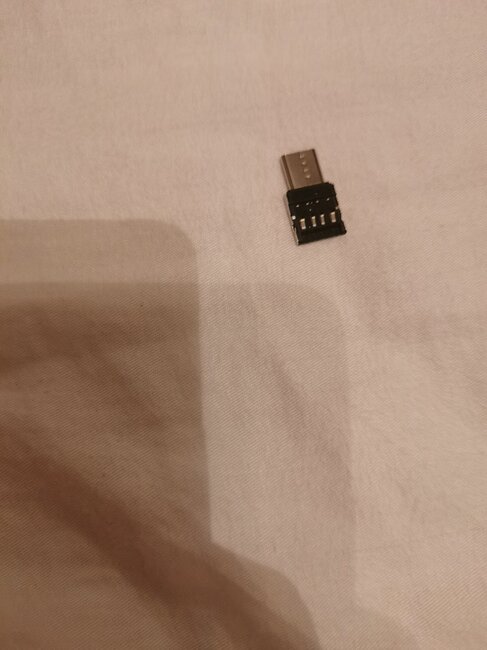

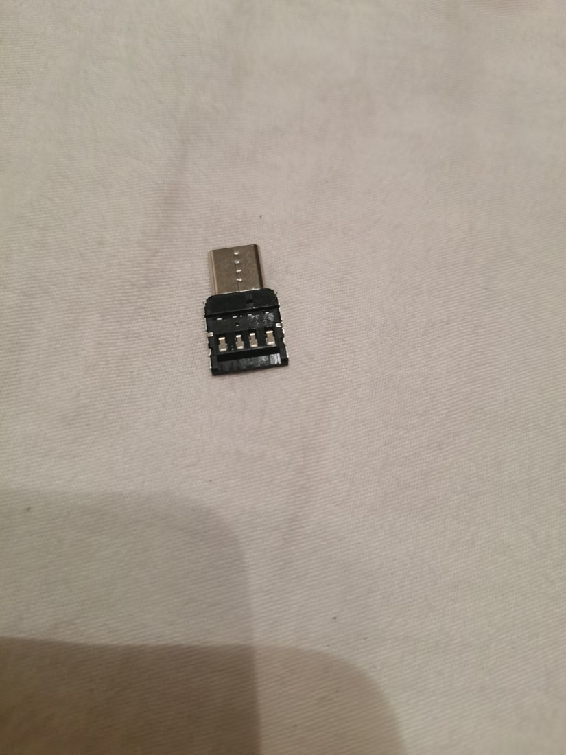

На флешке некогда была записана музыка - файлов 20, все работало нормально, недавно приобрёл адаптер смартфон-флешка, с его помощью закинул на флешку еще песен 50, так вот в процессе переписи наверное что то случилось, так как комп выявил большое количество поврежденных секторов. Переписал файлы с телефона на комп, потом на флешку, проблема исчезла.
Все произошло из за этой штуковины

А что за адаптер? Где почитать, посмотреть на него?
12 минут назад, Gosudar сказал:
Только что, Павел2407 сказал:
Usb-typeC
Usb-typeC пришел из китая в подарок с проводом
Вот что то нашел https://a.aliexpress.com/_DDXxRQx
