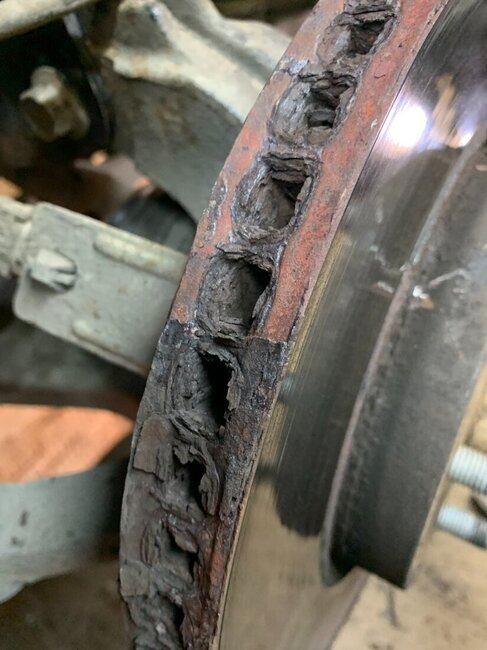

Ну только как вариант: тормозные дики с торца наросли окалиной, которая цепляет за пластины в которые вставляются тормозные колодки, за суппорт меньше вероятности. Надо окалину обстучать молотком, хорошо бы и шлифмашинкой пройти. Пример, вот сегодняшняя машина:

Тоже нет, все чисто, звук как будто из под приборной панели
